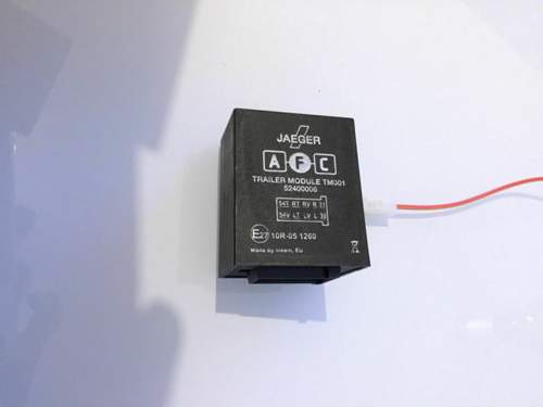

Dann Dauerplus für das AFC Modul. Laut Beiträgen hier im Forum muss man ein Kabel von vorne nach
hinten legen, manche schreiben, direkt von der Batterie.... andere sagen, irgendwo vom
Sicherungskasten ......
Wenn vom Sicherungskasten, dann wo genau ?
Jetzt such ich mir noch den Stromlaufplan vom Lupo, dann kann es losgehen.
Habt Ihr noch Tipps worauf ich achten soll ?
Gruß Munchener
Rechte Seite
Linke Seite
16 Antworten
Bei der Zuordnung der etwas eigenwilligen Symbole würde ich dir zustimmen.
Die Belegung der Rückleuchtenstecker findest Du unter folgendem Link:
http://www.rc-individual.de/arosa-rueckleuchten-am-lupo/
Dauerplus würde ich am Zigarettenanzünder abnehmen (ist beim Lupo Dauerplus). Das AFC-Modul dürfte nicht allzu viel Ampere aufnehmen.
Themenstarteram 18. September 2020 um 20:15
Danke für den Link mit dem Arosa.
Hier mal ein Bild, der Querschnitt des Kabels ist mit 1,5 angegeben, die beigelegte Sicherung hat 10 Ampere.
Ich muss erst mal sehen, ob mein Anzünder überhaupt Saft bekommt, das Licht geht da nämlich nicht.
Ansonsten geh ich an die Batterie, die Sicherung natürlich ziemlich nah an die Batterie selbst-

Die Stromversorgung der NSL vom Zugfahrzeug wird über die AHK-Steckdose geleitet. Beim Anschließen des Anhängers wird der Kontakt zum Zugfahrzeug unterbrochen, damit die NSL am Zugfahrzeug nicht leuchtet, wenn mit Anhänger gefahren wird. Deswegen wird die Leitung zur NSL durchgeknippst und die beiden Enden mit Weiß und schwarz verbunden.
Weiß geht nach Kontakt 2 und Schwarz nach Kontakt 8 - 58b ("Schlusslichtumschaltung bei Einachsschleppern")

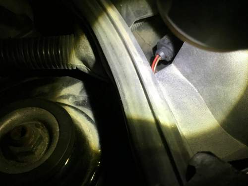

Wo der Haubenzug durchgeht, unter der Plastikabdeckung wo der Scheibenwischermotor sitzt, hab ich ein Stecker
gefunden, der. so ein offenes Ende hat, Bilder, wenn jemand weiß ob das normal ist, bitte kurze Info.
Ich will ja auch den Luftfilter und die Kerzen wechseln, dann baue ich oben ja maL alles ab , dann hat man ja besseren
Zugang und bessere Sicht, vielleicht finde ich ja dann den Gummistopfen.
9610aa71-2623-476c-bf9a-be83948f6047
2a324f48-f3cd-40b8-9997-30b93bb650f4
8d234949-42cf-49d9-b7f1-aa9ffcc78fa5
Das wird der Anschluss für die optionalen beheizbaren Scheibenwaschdüsen sein.
Die gab es zusammen mit den Nebelscheinwerfern im Paket "Licht & Sicht".
Themenstarteram 22. September 2020 um 11:41
Wieder was gelernt. Danke.
