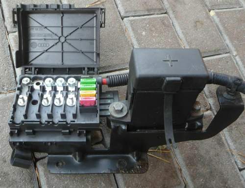

Die Sicherung 33 scheint in Ordnung zu sein. Hier hänge ein Bild vom Deckel des Sicherungskasten an. Könnte das Problem mit einer anderen Sicherung zusammenhängen?
Die Batterie hatte eine Spannung vom 12.4V, ich würde vermuten, dass das Problem nicht an die Batterie zurückzuführen wäre.

Wie sehen die Sicherungen im Träger neben dem Potentialverteiler im Motorraum aus ?

Die Sicherungen im Träger sind alle ganz. Das Auto ist jetzt in der Werkstatt und gleich wurde gesehen, dass kein Strom beim Anlasser ankommt. Mal schauen, ob der Fachmann herausfindet wo das Problem liegt.
Dann wird es wohl der Zündanlassschalter (ZAS) im Zündschloss sein. Die Werkstatt soll beim Prüfen beachten, dass die 50er Leitung beim 3L nicht direkt zum Magnetschalter vom Anlasser verläuft, sondern zum Getriebesteuergerät, welches das Relais für die Freigabe des Anlassers (#126 auf Platz 1 des Relaisträgers) per Masse geben schaltet.
