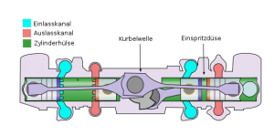

Sorry, da habe ich mich dann falsch ausgedrückt.
Moderne 2-Takter haben einen eigenen Motoröl-Kreislauf (wie normale 4-Takter auch). Daher ist keine Ölzugabe zum Benzin oder Diesel nötig.
(Aber nicht beim Roller 2-Takt-Öl weglassen, weil das sind Motoren Alter Bauart!)
Bei einem Opoc-Zweitakter wäre es anders auch gar nicht möglich, da Benzin oder Diesel direkt in den Zylinder eingespritzt werden, daher die Kurbelwellen und Gelenke eigene Schmierung brauchen.
Bild der Funktionsweise:
http://www.cleanthinking.de/wp-content/uploads/Opoc-Motor-300x149.png
und Video:
https://www.youtube.com/watch?v=uP7gGUCPJj0
und hier noch Funtionsprinzip (allerdings älterer Gegenkolbenmotor):
https://www.youtube.com/watch?v=rNlMetrQLmM
man erkennt daran jedoch, dass zusätzlich Motoröl gebraucht wird.
