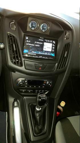

das kann auch so wie bri mir aussehen :-)
hier das bild
20150829-152558
Sieht gut aus, wo hast du die blende her?

hab die blende mit canbus adapter inkl lenkradfernbedienung unterstützung für das pioneer und den warnblinkschalter bei sls24 bestellt. hat damals alles zusammen ca. 200€ gekostet. und wegen dem display da oben hab ich mir dann auch gedanken gemacht und die instrumente eingebaut. ist für mich wichtiger zu wissen was die batterie und was der ladedruck macht als zu wissen wie ich automatisch einparken soll. ich hatte aber auch das kleinste radio drin.
