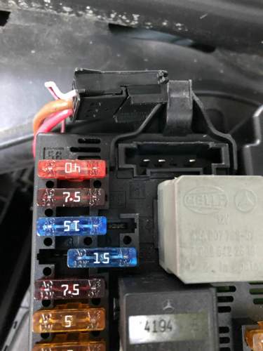

Moin,
kann mir einer sagen, ob die Sicherung 54 in SAM Fahrer in a oder b gesteckt sein muss. Der Unterschied liegt darin, das 54a an Klemme 15R und 54b an Klemme 30 sitzt. Da ich ja einen Fehler habe, wert an Klemme 15R unplausibel, könnte das ja damit zusammenhängen. In der Sicherungsbelegung kann ich das nicht erkennen, ob an a oder b. Momentan ist die auf a gesetzt. Die 53 auf sitzt auf B
.jpg
Die ist nur für den vorderen Zigarettenanzünder um entweder Dauerplus oder geschaltetes Plus zu haben.
