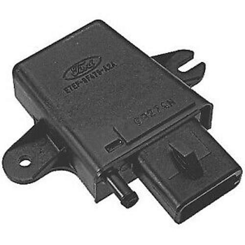

Code 24 und 12 sind bei dir garnicht möglich ohne LMM's , der Temperatursensor bei Code 24 sitzt im LMM !
Code 21 könnte unter anderem auch eine ausgeschlagene Verteilerwelle sein !
Die G-KAT Modelle haben keinen LMM , aber einen MAP-Sensor !
Map-sensor

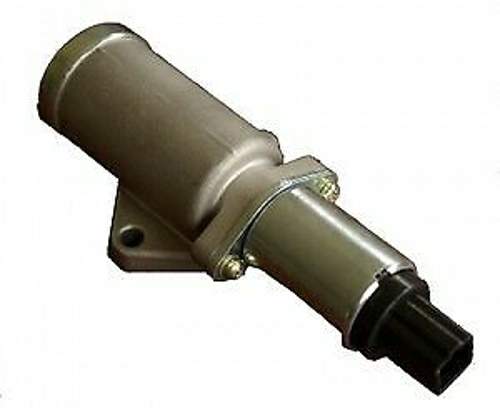

Nun mal langsam mit den Pferden. Die Fehlerlisten vom Internet kannst vergessen, denn selbst Ford hat zwei verschiedene, je nach Modell. Bei deinem 21 = Kühlmitteltemperaturgeber (wird bei kaltem Motor immer angezeigt) 24= Ansauglufttemperaturgeber (wird auch bei kaltem Motor immer angezeigt) 12= Leerlaufregenventil (dein Fehler) und 89= Drehmomentwandler. Zieh mal bei warmen Motor dein Leerlaufregelventil ab und schau wieviel er da dreht, sollte so um die 650 U/min sein.

Das ist schön. Wo sitzt das Leerlaufregelventil? Und was ist, wenn er nach abziehen des Steckers dann auf 650U/min dreht? Ist dann das Ventil im Eimer? Kann man das reinigen/reparieren oder sonstwas?

LLRVentil sitzt wenn du vor dem Motor stehst links bei den Drosselklappen am Luftsammler(Ansaugkrümmer) !
Sollte der Motor nach abziehen des Steckers wirklich so hoch drehen , hast du immer noch die Möglichkeit die angesprochene Einstellschraube am DK-Anschlag etwas rauszudrehen um das zu beeinflussen , probier es dann mal erst mit einer halben Umdrehung raus bei Motor aus !
Leerlaufregelventil
Moin,
so bin nun endlich wieder zum Wagen gekommen und habe das Leerlaufregelventil mal abgezogen.
Der Wagen startet dann nur noch kurz und geht sofort wieder aus. Mit ein wenig Gasgeben, kann ich Ihn in am Leben halten.
Das bedeutet doch eigentlich, dass das Leerlaufventil für zu viel Drehzahl sorgt.
Ist das Leerlaufventil defekt? Oder welche Komponenten werden zur Erzeugung des Leerlaufstellsignales benötigt und könnten ebenfalls defekt sein.
Temp-sensoren, etc?
Matthias
Meine Motoren sind mit abgezogenen Stecker auch immer ausgegangen , obwohl behauptet wird das der Motor trotzdem anbleiben sollte , aber mit niedriger Drehzahl !
Da ich keine Leerlaufprobleme hatte und sonst alles funktionierte , hab ich das erfolgreich ignoriert !
Das Steuergerät regelt normal das Ventil , vielleicht wird das aus welchem Grund auch immer falsch angesteuert ?
Resette man dein Steuergerät , vielleicht hilfts !
