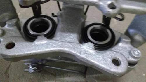

Ich habe schon einige Sättel überholt auch HP2
Img-20170318-121411433
Img-20170318-121421169
Img-20170318-121423513
