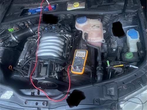

Ich habe meinen Passat damals schon mit nicht funktionierender Klimaanlage gekauft, war bisher kein Problem, weil ich sowieso nur kurze Strecken damit gefahren bin (ca. 10km zur Arbeit und zurück, an beiden Orten in Tiefgarage geparkt). Die Lebensumstände ändern sich und in letzter Zeit wurde ich regelmäßig auf dem Heimweg von der Arbeit gegrillt, ich möchte daher das Thema angehen.
  • Kein Fehler im Fehlerspeicher hinterlegt (geprüft über die Climatronic und über AVL Tester)
  • Anlage hat Druck drauf
  • Relais für Magnetkupplung ist in Ordnung (Am Labornetzteil getestet)
  • Spule der Magnetkupplung ist niederohmig
  • Klimakompressor arbeitet aber nicht
Ich habe testweise ohne laufenden Motor direkt 12V auf die Magnetkupplung gegeben, aber da tut sich nichts, ich hätte ein klicken erwartet.
Gehe ich recht in der Annahme, dass die Magnetkupplung defekt ist? Oder kommt da auch noch was anderes als Kupplung und Kompressor in Frage?

Wo kamen die 12V denn her? Von der Autobatterie? Oder von extern mit evtl. zu wenig Leistung?
Die 12V kamen von der Batterie
Edit: Ich habe es nicht erwähnt, aber ich bin Elektrotechniker und arbeite beruflich in der Automobilbranche (Test-Entwicklung für Steuergeräteproduktion, davor Softwareentwicklung Diagnosetester), also Fahrzeugelektronik/elektrik-Kenntnisse sind grundlegend vorhanden, falls das hilft.

Spule niederohmig und Kupplung rührt sich nicht mit direkter Versorgung ist komisch. Gib doch mal die 12V direkt auf die Kupplung und starte den Motor, dann siehst Du, ob die Kupplung den Kompressor mitnimmt. Wenn ja und wenn genug Kältemittel drin ist, sollte es kühlen, d.h. der Rücklauf vom Verdampfer sollte spürbar kalt werden und bestenfalls auch schwitzen.

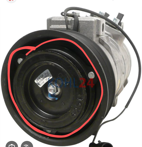

Könnte es sein, dass die Kupplung schlicht festhängt?
Also auch bei laufendem Motor tut sich an der Magnetkupplung nichts wenn ich direkt 12V anlege. (keine Bewegung sichtbar, keine Geräusche der Kupplung und auch keine Drehzahländerung hörbar)
Was menschmeier schon sagte, nur in anderer Richtung, was ist wenn der kompressor mal gefressen hat und die kupplung nicht mehr mit läuft also der Schutzmechanismus gekommen ist!?

Ausschließen kann ich nicht, dass er gefressen hat und eine Schutzeinrichtung ausgelöst hat. Ich hätte aber zumindest erwartet, dass trotzdem irgendwas hörbar ist von der Kupplung, auch wenn sie nicht mehr greift.

Floss denn ein "spürbarer" Strom, als du die Magnekupplung direkt angesteuert hast? Ich würde mal vermuten, dass da im Regelfall Werte zwischen 1 bis 5 Ampere auftreten sollten.
Und um nochmal auf das Festsitzen zurückzukommen: Mal mit einem Stakato probiert? An, Aus, An, Aus.... mal immer jeweils ne Sekunde lang und das für erstmal ne halbe Minute. Evtl. rüttelt sich was los.
Das aber nur, wenn die Spule spürbar Leistung aufnimmt und sonst nichts mehr in Frage kommen kann.
Evtl. auch mal mit nem Hämmerchan sanft auf die Riemenscheibe und evtl. den Kompressor (da aber ganz sachte, der ist meines Wissens aus Guss) klopfen.
Aber Strom nimmt die Kupplung auf?

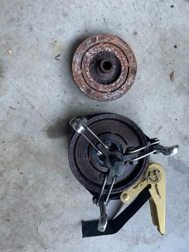

Ja die Kupplung nimmt Strom auf, es lies sich auch nichts losrütteln durch häufiges bestromen und abfallen lassen. Mich würde aber auch nicht wundern, wenn das Teil ordentlich festgegammelt ist. Der Schwingungsdämpfer war auch stark verrostet (den habe ich aber beim Zahnriemenwechsel gleich mitgetauscht)
Das heißt die Kupplung nimmt über 40 Watt auf, die Mitnehmerscheibe bleibt aber stehen?
Mit der Klimaanlage kann ja sein was will, aber die Kupplung muss eigentlich irgendwas machen. Und wenn es bei blockiertem Kompressor üble Geräusche sind...
