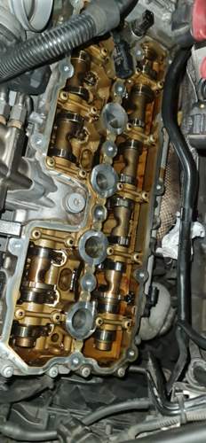

Nach nem Kolbenkipper klingt das auch nicht, würde den dennoch mal endoskopieren, einfach um ein Gesamtbild zu erhalten über den Zustand.

Da du meintest das Geräusch kommt von hinten würde ich noch Nockenwellenversteller, Steuerkettentrieb etc. in den raum werfen. Check bei gelegenheit die Nockenwellenversteller bei meinem war dieser durch ein Metallsieb blockiert wodurch er auch Schlagartig gestellt hat.
Aber zum farblichen Zustand im Ventildeckel kann ich nur sagen, war es bei meinem auch so. Sogar eher noch dunkler, aber der Vorbesitzer hat sich auch nicht darum gekümmert, Öl war Pechschwarz also warscheinlich war der letzte Ölwechsel zur Kaiserzeit. Passt zur gesprungenen Steuerkette. Mach auf jedenfall einen Ölwechsel wenn das Problem behoben wurde.
Deine Angst zum Kolbenkipper würde ich erst mal beruhigen, ein Kolbenkipper klappert bei jeder umdrehung, auch wenn es variiert. Warscheinlicher finde ich da alles um die Nockenwelle herum.

So sah es im V10 übrigens aus bei 230k...das Ding hat bis dahin Longlifeservice bekommen. Jetzt bei 262k ist das Ding noch ungleich sauberer, der kriegt bei mir alle 8k Ölwechsel.
Mein Bild ist auch von 232k und zu dem Zeitpunkt war ein Ölwechsel auch überfällig. Zudem war der Motor insgesamt in schlechtem Zustand, gerade was Dichtigkeit und Steuerketten anging. Ich mache jetzt 12-15k Ölwechselintervall, da ich sonst gleich ne Pipeline zu Liqui moly oder Ravenol legen kann bei den 10L die da jedes mal rein gehen 😁

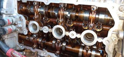

so, heute mal den den Ventildeckel von Bank 2, also Fahrerseite, aufgemacht (siehe Bilder). Aus meiner Sicht sieht alles aus, wie es soll. Keine gebrochenen oder rausgesprungenen Schlepphebel, keine gebrochenen Ventilfedern, kein metallischer Abrieb oder ähnliches. Die Nockenoberflächen sehen eigentlich sehr gut aus, in Wirklichkeit noch besser als auf dem Foto. Auch der Abstand zwischen Nocken und Schlepphebelrollen ist gem. Erwin-Prüfanleitung ordnungsgemäß < 0,2mm.
Zündkerzen sitzen auch alle fest.
Habe dann nochmal mit zur Seite gelegtem Kühlwasserbehälter versucht, das Klacker-Geräusch besser zu lokalisieren. Ich würde es jetzt so in etwa in dem auf Bild 2 markierten Bereich verorten. Es hört sich nicht so an, als ob das Geräusch aus dem Steuerkettengehäuse kommen würde.
Habt ihr noch irgendwelche Ideen? Den Motor mal mit offenem Ventildeckel laufen zu lassen, ist wahrscheinlich keine gute Idee, oder?

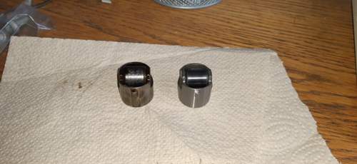

@chabar Wenn das Nockenwellentragbild in Ordnung ist und du den Kettentrieb ausschießen würdest, dann bleibt noch ein defekter Hydrostößel, Einspritzdüse, Fremdkörper im Brennraum und ein defektes Steuerventil

so, wollte eigentlich mit der Antwort warten, bis ich wirkliche Resultate habe. Leider ist mir aber heute die dritte Werkstatt abgesprungen in Sachen Hydro-Tausch. Die ersten beiden mit Hinweis auf fehlendes Personal, das so etwas könnte, und die dritte mit Verweis darauf, dass zum Einstellen der Steuerzeiten der Motor ggf. raus muss, falls beim Anheben der fahrerseitigen Nockenwellen die betroffene (obere) Steuerkette von den unteren Ritzeln springt, und man für einen Motorausbau keine Kapazitäten habe.
