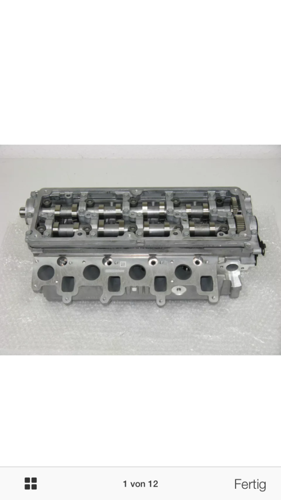

Weiss jemand wieviele und wo die Sensoren (beim 2.0 TDI) sitzen? Hab schon ein paar Sachen selbst geschraubt, vielleicht kriege ich es ja selbst hin...
Ehrlich gesagt keinen Plan wo genau. Aber du hast ja maximal zwei Nockenwellen. Ich glaube der hat sogar nur eine Nockenwelle. Du hast sicherlich auch nur einen Sensor und der ist evtl. auch von außen gut erreichbar.

Sollte 2 Nockenwellen haben .
Beim 2.0 TDI?
Wirklich zwei Nockenwellen?
Ich meine der 2.0TDI ist ein 4-Zylinder --> müsste eine Zylinderbank haben ergo nur eine Nockenwelle.

16 Ventile
2 Nockenwellen 😉
