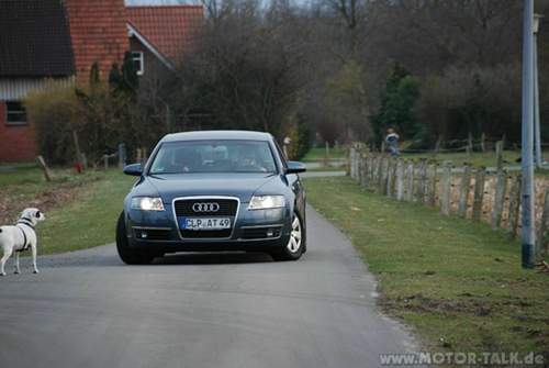

Naja hier wird ja wieder so negativ über AUDI Motoren berichtet, da bekomme ich ja richtig Angst 😕.
Fahre seit 2/2011 auch einen AUDI 2.8 FSI Multitronic Limousine Bauj. 12/2007 mit 210Ps.
Bisher war noch nichts negatives zu berichten, auch nicht in der Historie, die ich zu Hause habe. Ich hab Ihn mit 65800Km gekauft läuft bisher durch meine Vorgängerin auf LL Service.
1.LL Inspektion 1/2009 Km 25771 ~ 2.LL Inspektion 9/2010 Km 61199 ~//
3.LL Inspektion bei mir 1/2012 Km 79696 ~ /
bin jetzt am Überlegen ob ich auf Festintervall gehe, (nächste Inspektion wäre laut Anzeige bei ca. Km 96000) da soviel negatives über LL Service berichtet wird, mit Motorschäden usw.😉
Anton
Audi a6 2.8 fsi multitronic limousine
