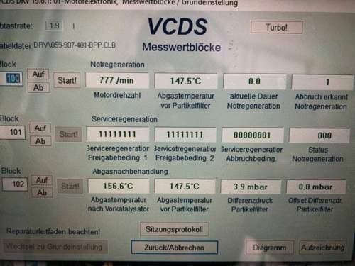

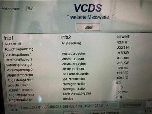

So heute war ich in der Werkstatt und habe ein andern LMM angesteckt und zz überall geprüft ob irgendwo eine undichte Stelle ist vom ansaugtrack oder vom AGR .
Dann hab ich eine DPF Reg. Versucht und sie Wurde abgebrochen.
Dazu noch paar Fotos gemacht.
Schaut euch gern an.
Bin langsam ratlos. 🙁
Hoffe es gibt Lösungen! Kann nicht alles auf gut Glück Wechseln. Dann kann ich den gleich zum Tuner und Hau alles raus. (Was ich eigentlich nicht möchte )
Auffällig: der AGR Fehler geht meistens rein wenn ich vom Schub geh und er immer runter mit der Drehzahl geht und wieder hoch kommt.

Bild 1:
Da steht der Reg-Modus auf "20". Also nicht "0", daher scheint er zu regenerieren bzw. dafür anzuheizen. Hier in dem Reg.-Logfile (xls) von mir kannst Du mal einen Blick reinwerfen:
https://www.motor-talk.de/forum/dpf-frage-t6431090.html
Dort hatte die Nacheinspritzung erst eingesetzt, als der Reg.Modus bei "2" stand. Dauerte also eine Weile.
Bild 2: sehe nichts besonderes
Bild 3: Abbruch der Notreg erkannt
Bild 4 und 5 zeigen eigentlich nichts besonderes.
MWB 102.3 - also Differenzdruck - sieht auch in Ordnung aus.
Wenn ich das mal zusammenfassen darf:
+ Du hast nach wie vor den AGR-Rate-zu-gering-Fehler drin.
+ eine Notreg. scheint nicht anlaufen zu wollen
Mache erstmal die Lambdasonde neu. Es kann mit beiden Sachen zusammenhängen. 🙂
