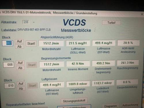

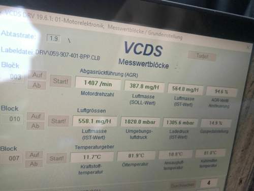

Also hier hab ich mal paar Fotos von der LMM Fahrt.
Da die auch sehr merkwürdig sind.
Vielleicht bringt dir etwas ein Sichten.

In den Fotos sieht man, dass Ladedruck anliegt und dass die Luftmasse höher gemessen wurde, als der Sollwert ist. Am besten wirklich am betriebswarmen Motor bei Standgas die Luftmasse IST und SOLL mal posten.

Es war bei der Fahrt. Einmal mit Schub und ohne.
LMM Kamm Verzögert.

Hier mal im Stand!
Mit freundlichen Grüßen
777 rpm: AGR-Rate ist ok
1500 rpm: zu wenig AGR-Gas, da zu viel Luftmasse gemessen wird
Das heißt? 🙁
Zu wenig AGR, sofern Du die 1500 rpm relativ stabil halten konntest. Dann passt ja auch die Fehlermeldung, dass die AGR-Rate zu gering sei.

Fakt ist zu mindest, dass zu viel Luft bei 1500 rpm einströmt und dementsprechend zu wenig AGR-Gas reinkam. Ob das daran liegt, dass das MSG aktiv die Stellglieder zum AGR erhöhen zwar ansteuert, aber die Stellglieder nicht gehorchen oder der Motor das wegen Sensorprobleme (Lambdasonde) gar nicht mitbekommt, das zuwenig AGR durchgeht, ist hier noch genauer zu bewerten.
Andererseits wird ja erkannt, dass zu wenig AGR gemacht wird, so dass ich vermute, dass ein Steller nicht korrekt arbeitet oder kein Gas ins AGR-System vordringt.
