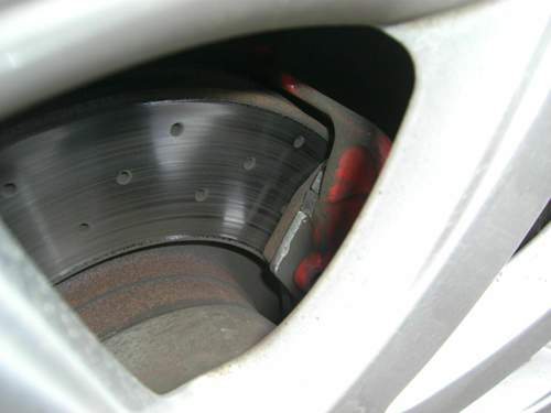

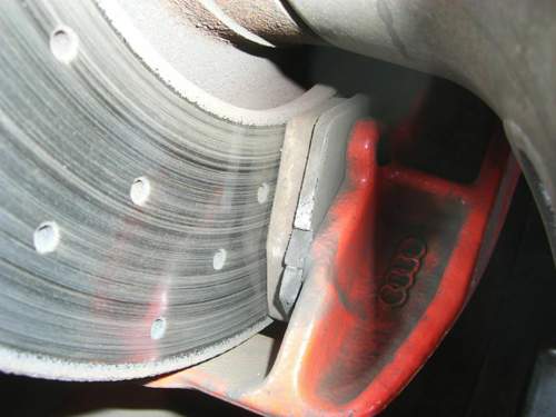

Liebe Comunity,
ich habe ein riesengroßes Problem mit meinem A6. Die Bremsen Quitschen kurz vor dem Stillstand und auch bei höhere Geschwindigkeiten quitscht es ab und an.
Bie Bremsscheiben und Beläge sind nagelneu montiert und das Problem besteht weiterhin.
Schon durchgeführt: Keramikpaste, Anschleifen Beläge, Bremsflüssigkeit neu sogar ein Bremssatel erneuert....
Zum Modell: A6, 2.7T Quattro BJ 99
Leider hat die Suchfunktion mir keine neuen Erkenntnisse oder Anregungen gebracht.
Hat vieleicht jemand eine Idee oder sogar ähliche Probleme ?
Viele Grüße...

Bei mir ist irgendwo der Wurm drin.
Nach dem Kauf (Bremse erst vor kurzem gemacht), ca 3000km später fing die Bremse VA zu quitschen an.
Allerdings nur bei langsamen Bremsen, wie bsp. beim Einparken.
Also Belege gebrochen und Anti-quitsch-paste drauf (Bremsbacke wurde auch gesäubert) und dann war für ca. 3000km wieder ruhe.
Bremsbeläge und Scheiben ohne Fehler (Werkstattmeister hatte nachgesehen)
Doch jetzt quitscht meine Bremse schon wieder kurz vor dem Stillstand.
Räder habe ich auch schon mit nur 110nm angezogen, aber keine Änderung.
VA
Zimmermann geloch
Belag Pagid 645 GG
HA
Serie
BCT 113 VWA 20 DP5541
Was kanns noch sein?😕

Die Scheibe ist noch neu, erst ca. 10T km gelaufen.
Was mich wundert, ist das Quitschen nur, wenn ich kurz vor Stillstand bin; zb. Einparken.
Beifahrer
Fahrer
Sieht auf den Fotos zwar alles gut aus, aber Gelochte Scheibe kann an so vielen Stellen mal quietschen.
Trotz allem kommt das quitschen meist von Teilen die vorderen. Das kann der klotz sein oder halt ein kleiner haarriss an einem der Löcher.
