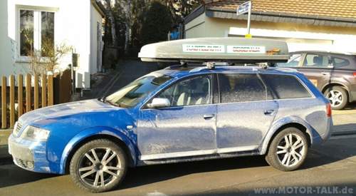

Moin also ich finde für die Kilometer sieht das schon etwas mitgenommen aus, da der Rand nicht klar gezeichnet ist sondern so "unsauber" würde ich ja darauf Tippen das er zwischen durch etwas länger steht. oder viel Salz oder Wasser mit Dreck ausgesetzt war.
Gruss Scholli
ja, das ist richtig.
Nachdem ich die Kanten habe brechen lassen, bin ich 700km nach Südrirol, dort ca 300 km und rückzu auch 700km gefahren.
Dort war Schnee und somit auch Salz. (Bild)
so weiß war er aber fast nur durch die Rückfahrt)
Im Urlaub sah er nicht weiß aus.
Danach aber in die Waschstraße.
im Febr/März bin ich ca. 3000 km noch gefahren. 3x Wascschtraße
Seit April fahre ich nicht mehr so viel. P. Monat ca. 800-1.000 km. zwei mal Waschstraße bis August.
SEit ca. zwei-drei Monaten quitscht es mehr.
Was mich wundert, denn die Kanten wurden gebrochen.
Würde es helfen, nur die Belege zu tauschen oder wenn nur komplett (Scheiben, Belege, Sensor)?
