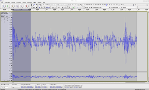

ich höre besonders nach dem Kaltstart (Sommer+Herbst) im Standgas ein Tickern, wenn ich vor dem Auto stehe. Das Geräusch kommt von der Beifahrerseite. Ich habe bisher nichts gemessen, aber von der Frequenz scheint es mit halber Kurbelwellendrehzahl zu tickern. Als klappern würde ich das nicht bezeichnen, es klingt hochfrequent, wie Metall auf Metall. Schwer zu beschreiben.
Habe das gestern meinem Schrauber vorgeführt, allerdings bei betriebswarmen Motor, es war immer noch hörbar. Er meinte, dass es eventl. die Hydrostößel sein könnten. Also, er meinte damit die hydraulischen Ventilspiel-Ausgleichselemente. Damit wäre es nicht eilig.
Ich habe auch die Injektorwerte noch mal mit VCDS ausgelesen, die Werte sind in Ordnung.
Sind diese Ventilspiel-Ausgleichselemente anfällig für Defekte oder Verschleiß? Bei den hydr. Tassenstößeln ist/ war es offenbar ja der Fall, wenn ich mich an meinen Golf 2 Saugdiesel erinnere...

Soo, ich hab Mal ein paar Aufnahmen gemacht und finde schon, dass Ähnlichkeiten zu hören sind. Aber hört Mal selbst, bin gespannt was ihr dazu sagt.

Ich kann jetzt im Graphen kein klares Intervall erkennen, wenn gleich dies zu hören ist.
Die "großen" Peaks sind das Tickern ... klingt etwas wie ein überspringender Funke beim Otto 😁
Helles Tickern
Also vielleicht doch Zündverzüge - also Verbrennungslärm, der unregelmäßig auftritt, bei dem 2.5er.

Kein Scherz. Diese Waveform-Bilder sind zwar easy gemacht, aber sie bringen das auf den Punkt, was wichtig ist. Nämlich eine zeitliche Zuordnung der akustischen "Events" und das mit ausreichender Auflösung/ Genauigkeit. So kann man einen Rhythmus identifizieren, also ob etwas mit welcher Häufigkeit pro Wellenumdrehung heraussticht. Oder ob es ab und zu auftritt, wie beim 2.5-Geräusch.
Daher einfach und recht wirkungsvoll.
Diese Klangspitze passt zu gut in das Zeitraster der anderen Einspritz- und Verbrennungsereignisse hinein. Habe nochmal für jeden Einspritzvorgang einer Vollumdrehung (alle 60° NW) das noch einmal markiert.

Da ich jetzt mal dabei war, habe ich Deinen yt-Link gleich mal verwendet, um ein Wellenformbild zu erzeugen. Ungefähr ab Sekunde 15 habe ich da mal ein Stück herausgenommen. Der blau markierte Bereich geht über eine Vollumdrehung jeder Nockenwelle.
Das Tickern sieht man auch gut als Peak "herausleuchten". Da das Mikro dort gerade in der Nähe der Bank 1 (Beifahrerseite) war, sieht man besonders deutlich die Peaks A, B,C. X, Y, Z gehören zur anderen Bank.
Und auch dort sehe ich einen Injektor als Geräuschquelle. 🙂
