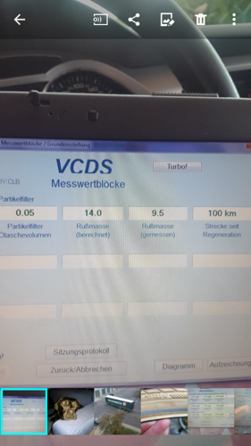

Hi,nein das was ich raus geholt habe War zuviel,der ist jetzt wieder auch unterhalb von max,finde das schon krass knapp über zwei Liter zuviel ! War vor der langen Fahrt alles ganz normal.
Der hatte 2100km nicht regeneriert,was er gestern wieder tat,steht jetzt auf 40 km seit letzter Regeneration ...
Was mich nur wundert die messwertblöcke 72-77 sind alle im Rahmen die anderen dagegen 13 u 14 nicht Zylinder der 5 ist wohl in einem zu hohen Mengenbereich,sagte Mr der Werkstatt Mensch und sollte getauscht werden.
Wie stelle ich den fest ob einer der Sensoren oder Fühler nicht die richtigen Werte liefert ? Fehlermeldungen habe ich keine.
Differenzdruck liegt im standgas bei 13mbar,jetzt liegt der dpf im gemessenen wert bei 9.5

Also, das war zuviel drin.
Dann mache den Ölwechsel komplett, das Öl ist sicher enorm verdünnt, ein Motorschaden droht Dir sonst.
Aber nicht die angegebenen 8,2 Liter verfüllen, da bist Du erneut über Max. 😉 Ich befülle meinen V6 TDI mit ca. 7 L oder 6,75 L, dann ist der Pegel oberhalb von Min, aber unterhalt von Max. So kann ich den allmählichen Anstieg beobachten.
Für Ölverdünnung hast Du zwei typische Ursachen. Defekte Injektoren oder zu häufige DPF-Regenerationen. Alleine ein unplausibler Temperaturwert (Temp.-Fühler vor dem Kat war defekt) verkürzte die Reg.-Häufigkeit auf gefühlte 250...300 km. Ansonsten passiert das bei meinem TDI alles 1200...1400 km.
Deshalb Fehlerspeicher auslesen und alle abgasrelevanten Fehler ausmerzen!
Prüfen, wie oft der Motor regeneriert und regelmäßig den dann neuen Ölpegel überwachen. Regeneriert er zu oft, dann geht die Verdünnung nach oben.
Solange würde ich abwarten, bevor die Injektoren umgebaut werden.

Nur bei schnellen BAB-Fahrten hast Du eine gute Chance, den Dieselanteil im Öl abzubauen. Aber vom rumfahren in der Stadt mit Tempo 50 geht der Anteil nicht runter. Diesel ist wesentlich weniger flüchtig als Benzin.
Um den Ölstand vergleichen zu können, solltest Du stets die gleichen Bedingungen haben. Ich messe immer bei handwarmen Motor, starte ihn kurz, mache ihn wieder aus und warte 5 min. Vorher tauche ich den Peilstab ca. 5x in das Peilrohr, aber nur fast bis zum Anschlag, um mit der Kugel die Ölreste aus dem Peilrohr zu holen und eine vernünftige Messung ermöglichen.
