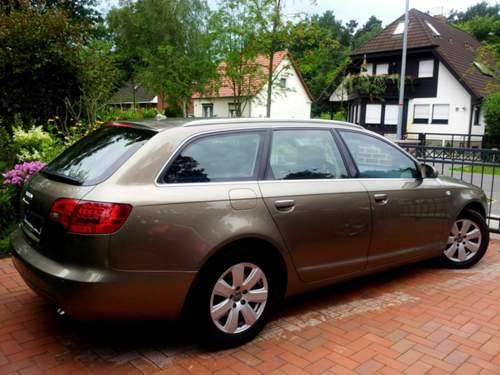

5 W 30 alle 15 TKM schon seit Jahren. Nun hat mein 2006er 2,7er über 250TKM auf der Uhr und läuft noch wie am ersten Tag :-)))
Bild-2
Fragt sich, wer hier nichts dazu lernt.
