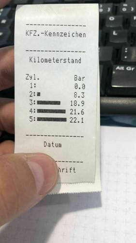

Noch ein paar Gedanken zu dem Thema:
Ich glaube mittlerweile, dass ich den klassischen Trieb C Schaden habe. Mein Audi-Mechaniker ist zwar der Meinung auf Zylinder 6 keine Kompression gemessen zu haben, so dass das Gerät erst garnichts erfasst hat in der Messung, aber wenn die Kette der Bank 2 auch verstellt wäre, müssten dann Zylinder 4 und 5 nicht ebenfalls an den Ventilen was abgekommen haben? Haben sie aber nicht, die Kompression ist hier auf einem vernünftigen Level. Während Bank 1 (Kettenspanner Trieb C, Zyl 1-3) definitiv was abbekommen hat.
Das Thema Austauschmotor ist für mich erstmal vom Tisch. Ich habe einen sehr fähigen Instandsetzer kennengelernt der vorgeschlagen hat, erstmal zu prüfen, was genau kaputt ist und dann lieber reparieren würde, als nen AT Motor einzubauen. Sollte sich meine Vermutung mit dem Kettenschaden an Trieb C bewahrheiten, kommt ein neuer Kettensatz rein + Ventile, Kipphebel, Stößel auf Bank 1 und die Mühle läuft wieder. Schlimmstenfalls ein ganzer Zylinderkopf, aber selbst dann käme ich günstiger weg als mit dem AT Motor.
To be continued...
Kompression
Der 4F geht also zum Instandsetzer? Oder machst Du das selbst?
