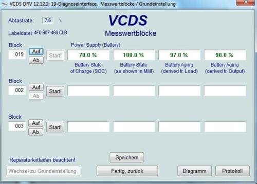

Also Kurzstrecke kommt bei mir ganz häufig vor, teilweise nur 5km am Tag, dabei aber 4mal den Motor gestartet.
Ich fahr zur Zeit so rum: siehe Bild. Batterie ist knapp über 6 Jahre alt und ziemlich am Ende. Man merkt es im Fahrbetrieb aber nicht an und starten tut der Motor auch nur minimal schlechter als mit einer neuen. Einen Messertblock vorher stand sogar was von "Battery Capacity 47%", ich kann diese Batterie quasi nur bis 47% ihrer Ursprungskapazität aufladen.
Denke das ist eine 'normale' Lebensdauer einer Batterie bei einer durchschnittlichen Jahresfahrleistung von 25.000 km / Jahr.

Hallo again:
Hatte gestern Abend lt. VCDS Ladezustand von 100% (noch nie gehabt).
Heute morgen 30 Min. STHZ.
Kraftvolles sofortiges Starten.
Nach 56 km lt. VCDS 90% Ladekapazität.
105er AGM scheint erst mal richtig gewesen zu sein :-)
