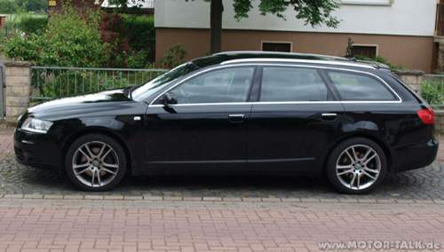

Die Felge ist fast exakt die Gleiche, die ich auf meinem hab. Ist auch ein S-Line Exterieur ohne Sportfahrwerk. Mache dir morgen ein Bild. Hab als Winterreifen die Original Audi 7 Armdesign in 18 Zoll. Die wirken größer. Da hab ich aber erst im Oktober ein Bild von ;-)

Anbei ein Bild. Sind 18 Zöller von AEZ. S-LineExterieurpaket imho ohne Sportfahrwerk, zumindest steht davon nix in der Ausstattungsliste. Keine Ahnung, ob man das anderweitig erkennen kann
A6mit18zoll
Es gibt nen ganzen Thread von mir bzgl. 18" ohne Tieferlegung. Benutz ma die SuFu, da sind haufenweise Fotos drin.
