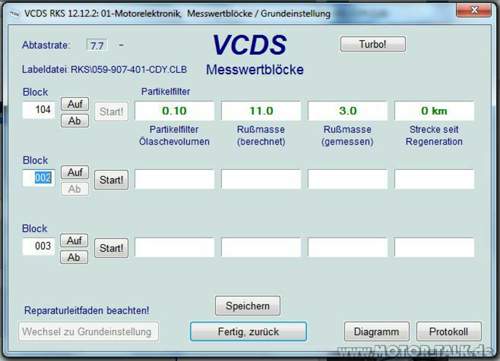

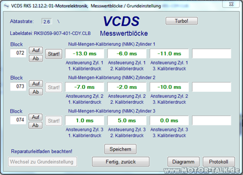

ich war nun auch mal am Auto und habe per VCDS die Werte ausgelesen. Habe ihn ja vor kurzem erst neu gekauft. Wollte das dann doch mal checken. A6 3.0 TDI 06/2011 mit 90.000 km Laufleistung. Habe noch ein DPF Bild mit dazu gelegt. Den finde ich ok.
Was meint ihr dazu? Meine Gedanken bei den Werten, hmm bei 3 Jahre und 90.000 km hätten sie ein bisschen besser sein können. Gerade Zylinder 6 🙁
Ich fahre morgen in den Urlaub 3.000 km verteilt auf 1 Woche 🙂. Werde danach nochmal die Werte auslesen.

Scheint alles i. O. zu sein. Die Werte kann man nicht mit den BMK und ASB Motoren vergleichen. Ab Facelift wurde Euro 5 Norm eingeführt, auch die Injektoren arbeiten mit anderen Druckstufen und haben dazu 5 anstatt 4 Einspritzdüsen.
Im diesen Sinne, schönen Urlaub 😉
Das wusste ich noch nicht. Wie sind denn beim FL die Grenzwerte?
Ist das also Normal, dass die so weit im Minus sind?
Mein ASB ist jetzt schon 192 TKM gelaufen und da ist noch kein einziger Injektor im negativen Bereich.

solange kein ölvermehrung ist, alles ist top😉

Mein VFL mit ASB und 197 Tkm hatte auch Traumwerte, ale auch um 0ms und teils im Plus.

Hier mal meine Werte nach 192 TKM. Ölvermehrung nicht vorhanden. Der ölstand wird oft kontrolliert und bleibt gleich. Der Wagen wird aufLangstrecke benutzt:
1- 6 ms
2- 12 ms
3- 2 ms
4- 2 ms
5- 8 ms
6- 0 ms
