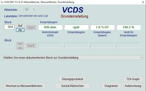

hallo,
habe die Grundeinstellungen im VCDS aufgerufen und kann mit dem Ergebnis nichts anfangen.
Siehe Bilder - Ist das so richtig ? Muß was verstellt werden ?
Das Problem ist, daß der Turbo sehr spät, erst bei 2600-2800, kommt.
Das war früher nicht so.
Bin ich überhaupt im richtigen MBW ?
Im Fehlerspeicher steht außerdem:
00550-Spritzbeginnregelung ,
08-10 Regelgrenze überschritten - sporadisch
Könnte mir vieleicht jemand weiterhelfen ?
Gruß, laky

Moin, soll ist 2 grad vot, 1,6 sind aber such ok.
Wenn du im fehlerspeicher deine fehlermeldubg noch hast gibt es wie damals schon gesagt nur 3 ursachen:
Nadelhubgeber baut scheiße
Luft in der pumpe
Oder pumpe im arsch
Mit freundlichen Grüßen
Hallo Felix,
hab gerade ne Tour gemacht, vorher alles gelöscht. Ca. 30km Autobahn und Landsstrasse.
Ausgelesen - keine Fehler.
Verhalten - genauso wie vorher beschrieben. Turbo erst ab ca. 2500.
Startverhalten im Kalten wie im Warmen - sehr gut.
Gruß, Laky
