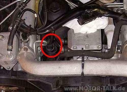

hallo habe mir im Frühjahr nen 2,5l tdi quattro ( 195000km Laufleistung) geholt bis jetzt(208000km runter) ohne Probleme
nur wird nun der Motor nicht mehr warm innen ist die Temperatur ok
fahre ca.40km bis auf Arbeit und die Temperatur steigt nur leicht über 60°
sobald es bergab geht
geht auch die Temperatur zurück
mir fällt nur das Thermostat ein welches nicht mehr schließt oder kann das auch andere Ursachen haben
für eure Hilfe wäre ich dankbar

Danke aber ich mein eigentlich den Doppeltemperaturgeber.
Da schaun.
Doppelt

In seinem Fall ist eher der Thermostat kaputt.
Und der Visolüfter dreht bei gerade bei defektem Thermostat mit wenn der Motor kalt ist, da das Warmwasser an den Kühler weitergeleitet wird und den Viskolüfter erhitzt.

Naja, am besten erkennt man einen kaputten Thermostat noch immer mit dem Popometer.
Sprich: Fährst rauf wirds warm, fährst runter wirds kalt= Thermostat kaputt.
Weiters die Kühlerschläuche angreifen. Bevor der Motor die 90 Grad nicht erreicht hat, dürfen diese nicht nennenswert heiss werden.
Wo genau hängt das Thermostat eigentlich?
An der Unmoeglichsten Stelle die du dir nur vorstellen kannst.
Vorne rechts hinter dem Zahriemen.
Die Prozedur da ranzukommen ist fast die gleiche wie beim Zahnriemenwechsel.
Laut Audi Elsawin muss der Zahnriemen zumindest entspannt werden.
Ich habe es aber ohne diese Prozedur gemacht, einfach indem ich das Thermostatgehauese hinterm Zahnriemen vorbeigefriemelt habe. Dabei den Zahnriemen mit der anderen Hand etwas nach vorne gezogen.
Dies spart einiges an Zeit.
Trotzdem hat der Ausbau einpaar Stunden gedauert.
