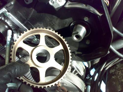

Auch der Konus löst sich nicht von alleine da die NW Räder mit einer Dehnschraube befestigt sind, diese gibt immer eine Vorspannkraft auf die Verbindung. Solange die Tragflächen beim Wechsel richtig sauber ist bzw. gemacht wird siehe Bild ,verschweißt der ehr als das er sich lockert...
Aber bitte nur mit Putzvließ 😉
Wie fest selbst so eine "kleine" Konusverbindung ohne Schraube ist, sieht man auch daran welche Kräfte mit dem Abzieher nötig sind um diese lösen & wie die NW Räder teilweise "knallen" wenn sie runterkommen...
ps. versuch mal bei einer Ständerbohrmaschine den normalen Morsekegel mit Hand zu lösen 😉

Den Zustand des Konus kann man ermitteln in dem man etwas Schleifpaste oder tuschierpaste auf das Nockenwellen Rad schmiert und dann das Rad hin und her dreht. Am schleifbild kann man dann erkennen ob der Konus bzw das Nockenwellenrad noch richtig klemmt.

@garretv6: "Ein Markieren ist völlig sinnlos & in keinster Weise nötig. KW Dorn + NW-Rad Abzieher mehr braucht es nicht für eine exakte Einstellung." #### Interessant, da spricht der Fachmann.... Wie stellst du ohne die NW Keile (die leider hinten am ZK eingelegt werden müssen) die NW ein, wenn du die Räder (oder auch nur das Rad) mit deinem Abzieher abgezogen hast? Wie stellst du ohne den OT Dorn die ESP ein? Nee, nee, so geht es gar nicht.
Es wäre vielleicht hilfreich mal alles zu lesen. Es ging um das kuriose Video wo die NW Räder nicht abgezogen werden. Grundvorraussetzung für richtige Steurzeiten ist aber nunmal das diese sich frei drehn können-nichts anderes schrieb ich. Das die NW separat blockiert werden ist (mir) bekannt.

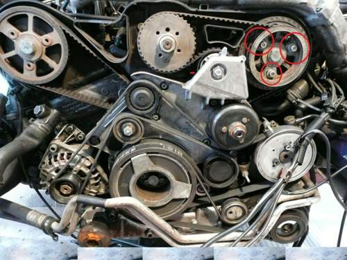

Nein! für die Feineinstellung gibt es Langlöcher in der Zahnriemenscheibe die auf das Nockenwellenrad geschraubt wird> siehe Bild unten die roten Kreise hab es extra nochmal markiert.

Der Förderbeginn wird aber nie stimmen wenn die Motorgrundeinstellung nicht stimmt! & die stimmt nunmal nicht wenn du irgendwas mit Edding am Hauptzahnriemen markierst- ihn wieder drauffrickeln willst wie den alten & die NW nicht abziehst. Die ESP ist zwar fixiert das nütz ihr aber nix wenn es von Grundauf nicht stimmt. Es gibt nunmal 2 Zahnriementriebe nicht nur einen! Stimmt der 1.te nicht stimmt auch der 2.te nicht bzw. gibt es Probleme beim Einstellen über die Langlöcher.
