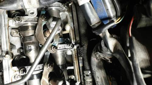

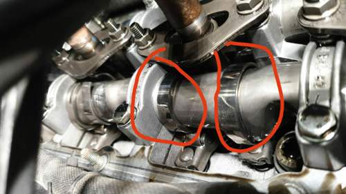

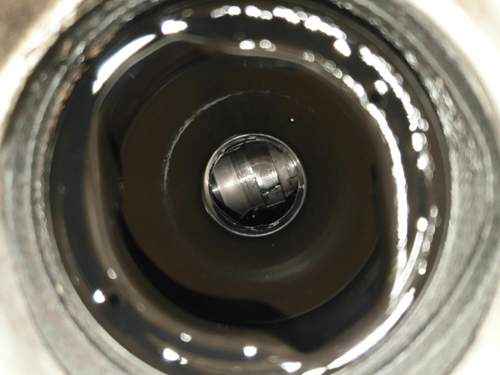

2,5er TDI BAU Motor hat, wenn man durch den Öleinfüllstutzen schaut, neben den Nocken Schleifspuren. Quasi auf der Hohlwelle.
Woher kommen diese ? Dort ist ja keine Lagerstelle oder so.
Wie sollte das normal aussehen?

Motor ist komplett hinüber. Nockenwelle hat 4 Nocken verloren, zusätzlixh liegen 5 Rollenhebel im Zylinderkopf. Sowas hab ich noch nicht gesehen.
Hab jetzt ein paar Fragen :
Woran kann das liegen ?
Kann es sein dass die Bohrung im Hydrostößel zur Schmierung der Nocke dicht gemacht hat ?
Ist es normal dass die Nocken auf der Welle abwechselnd unterschiedlich dick sind ?
Wenn ich jetzt den Motor tausche, kann ich die Einspritzpumpe auch im nachhinein einfach anlernen ?
Bitte um Hilfe bzw. Verlinkung von Threads. Finde soweit keinen Thread mit all dem zusammen.

Möglich, dass die Ölpumpe aufgegeben hat.
Noch so eine 2.5er Problematik, die insb. bei LL auftritt. Da fressen sich die Zähne der Ölpumpe aus, die Kette des Ölpumpenantriebs längt sich und der Spanner gibt auf.
bei meinem BAU ist das gleiche passiert war nen Fertigungsfehler , die Wellen werden ja mit Druck verpresst und legen sich an den Nocken an, hab dann gebrauchte 2005er reingemacht (weils nix gekostet hat) und die waren trotz 210tsd. unauffällig

Beim tausch BAU- Motor aus KW 35/04, 240tkm, ist eine Nocke "gerissen". Hat einfach einen Riss quer zur Lauffläche. Habe vom kaputten vorerst diese Nockenwelle ausgebaut und in den AT Motor eingebaut weil die zum glück dort noch gut war.
Das mit der Ölpumpe habe ich noch nicht gehört. Wie kann man das prüfen? Dann hätte ich ja eine Warnung vom Öldruckschalter bekommen oder nicht??
Mir ist aufgefallen, dass der "Nockenmantel" der auf die Welle gepresst ist, bei manchen Nocken dicker, bei manchen dünner ist. Scheint normal zu sein ?

Bzgl. Ölpumpe
Untere ölwanne abmontieren und Kette aus Spannung prüfen.

Beim kaputten motor klingt das plausibel. Der Nockenwellen sind ziemlich trocken, der Motor ist auch schwergängig beim drehen.
Beim Tauschmotor drückt es brav Öl auf die Nocken wenn man ihn manuell dreht.

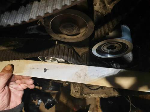

Drehmoment müsste 42Nm sein für die Spannschraube. Musst gestern den Zahnriemen abnehmen, weil der letzte Mechniker den um einen Zahn auf der Kurbelwelle falsch aufgelegt hat. Werd euch am laufenden halten.
