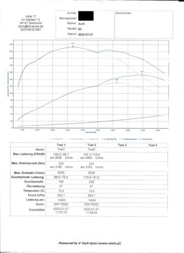

Das steht aber - zumindest bei einem richtig laufenden 2,8er - im völligen Widerspruch zu den tatsächlichen Meßwerten!
Der 2,8er zieht von unten heraus "bärenstark" durch und hat bei 2.000 U/min. bereits ein Drehmoment von fast 200 Nm. Das max. Drehmoment wird bereits bei knapp über 3.000 U/min. erreicht!
Im Alltagsbetrieb kommt man kaum in die Verlegenheit, mal über 4.000 U/min. zu drehen, weshalb vielen nicht auffällt, dass die Saugrohrumschaltung (die nur der 2,8er hat) gar nicht funktioniert.
Welche Auswirkungen das hat, sieht man im Leistungsdiagramm, wo einmal mit und einmal ohne funktionierendem Schaltsaugrohr gemessen wurde.
Leistungsmessung 2,8 V6 AAH
Eben drum max. Drehmoment bei 3k das bis dahin kontinuierlich ansteigt.
Den musst man bis Anschlag fahren damit man drüber bleibt gerade bei der ZF Das Saugrohr reist einen da auch nicht raus.
Gut so extrem wie der 2.6er ist es natürlich nicht...
Ed.: Nicht falsch verstehen ich rede nicht von Drehzahlen jenseits 6k, aber wenn ich schon bis kurz davor fahren muss (volle Leistung bei 5500) ist das für mich hoch.
