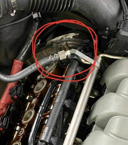

Hinter diesem Gehäuse (siehe Bild) befindet sich doch die Steuerkette oder?
Weiß jemand wie ich dieses Gehäuse entfernen kann? Will mal einen Blick darauf werfen wie viel die gelängt ist oder überhaupt gelängt ist.

Ich habe ein Bild hochgeladen, kann es sein, das dahinter der Kettenspanner befindet ?
Meines Wissens (Motorexperten: Bitte korrigieren, wenn das nicht so sein sollte!) sind diese Gehäusedeckel mit einer "Dichtung aus der Tube" versehen. Wenn du den aufmachst, musst du diese Dichtung erneuern, also das Zeug aus der Tube auftragen und dann den Deckel innerhalb sehr kurzer Zeit wieder (mit dem richtigen Anzugsdrehmoment und in der richtigen Reihenfolge) schließen. Das kann man wohl eher nicht so nebenbei mal machen, weil du einen freien Zugang zu dem Deckel und seinen Schrauben brauchst. Sonst ist das ganze nicht dicht, weil der Kleber aushärtet, bevor du mit Zumachen fertig bist.

Wenn ich ehrlich bin habe ich schon etwas Angst das ich was kaputt mache oder ausvershen die Steuerzeiten verändere. Würde es dann lieber von einer Werkstatt machen lassen, da ich jetzt auch keine wirklich passende Anleitung finde für diesem Motor
