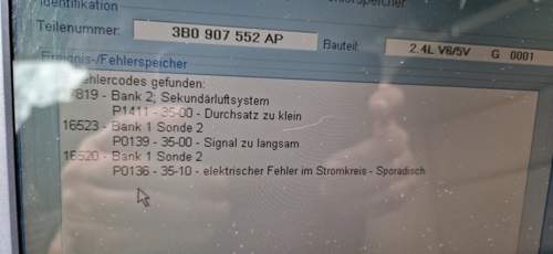

VCDS Lite zeigt jetzt auch bei abgestecktem Injektor "17636 Fuel Injector for Cylinder 4 (N33): Short to Ground P1228 - 35-00
und bei angestecktem Injektor "17648 Fuel Injector Cylinder 4 (N33): Open Circuit P1240 - 35-00" an.
Ja Tatsache, diese Reihenfolge stimmt. Ich hätte ja gesagt, bei abgestecktem Injektor sollte es Open Circuit sein und umgekehrt. Vll Anzeigefehler.

Welche Fehler sind vorhanden.
Wenn Lambdasonde mach Probleme ist was in Speicher.
Beispiel
Sonde.
Bei meinem war flexro zwischen 1und2 Sonde defekt. Undich.
Sonde war nicht kaputt.
Es sind keine Fehler gespeichert.
