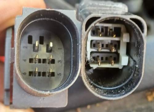

Außerdem sagte der von audi, dass auf der anderen Bank, also 2, der buchstabe f stehen müsse. Hatte er nicht gerade gesagt, die sonde gehört zu einem achtzylinder? Die sonde mit dem e hat aber einen Stecker mit 4 Pins. Deshalb kann e für vorne nicht stimmen, da dort 6 Pins im Stecker sind.
Hört sich alles sehr konfus an.
Ja die vorne hat 6 Pins und die hinten 4. deshalb ist die vordere auch teuer 🙂

Auf der anderen Seite steht auf dem Stecker der Sonde tyco. Wenn ich tyco bei Google eingeben, kommen ntk Sonden raus. Der von audi meinte, dass auf dem Stecker das audi Emblem sein müsste, steht aber nicht. Wird vermutlich auf der Sonde stehen, wenn nicht schon einmal ausgetauscht.
Ich denke, tyco ist der Hersteller der Steckverbindung. Die sind weltweit für Steckverbinder im Automobilbau tätig.
Heute kam die originale lambdasonde an.
Auf dem Stecker steht auch tyco. Dann gehe ich mal aus, dass die andere Seite auch original ist.
Eingebaut ist sie. Auto startet und fährt.
Was der tüv jetzt sagt, na mal sehen.
Bilder:

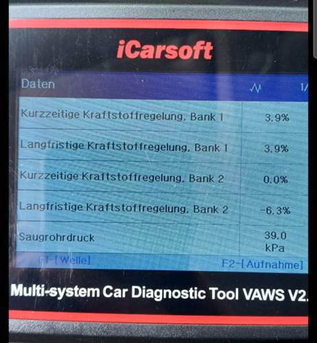

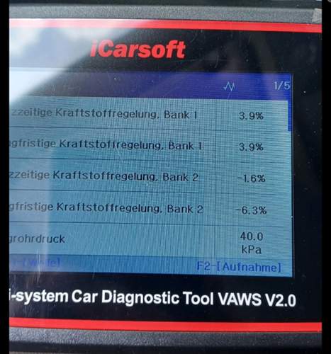

Original mit weißem Stecker, Hella nur in schwarz
Screenshot-2024-05-21-132625
Die Werte sehen jetzt auch viel besser aus und sind konstanter, springen nicht ständig in große Höhen.

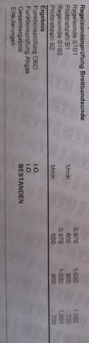

AU heute erhalten.
Schuld war also die lamdasonde, die ich neu von hella gekauft habe.
Mit der originalen sonde ist alles ok
