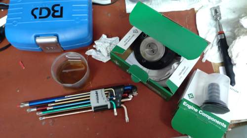

ich bin neu hier im Forum und hoffe, dass Ihr mir eventuell helfen könnt...
Ich habe seit einem Jahr einen Audi A4 2.0 TFSI Quattro mit 225 PS B8.5 (Facelift 2014), mit 89.000 km.
Vor einem Monat ging die Motorkontrollleuchte beim Fahren an. Ich bin direkt zur Werkstatt. Fehlercode P0014 - Auslassnockenwelle (B) Stellungsregelung - zu früh (Reihe 1).
Das Auto (Motor) ruckelt manchmal stark im Leerlauf, der Drehzahlzeiger schwankt. Beim Gas geben ist das Ruckeln weg.
In der Werkstatt haben Sie dann erstmal nach den Steuerzeiten geguckt. Dort war alles gut.
Daraufhin wurde mir gesagt, dass die Steuerventile der Nockenwelle gewechselt werden müssen.
Ich habe die originalen Ventile gekauft und der Werkstatt zum Wechseln übergeben.
Nach dem Wechsel -> Fehlercode und Motorkontrollleuchte sind zwar weg, aber dafür ist ein anderer dazu gekommen. Diesen habe ich leider nicht mehr im Kopf, teile ich aber mit, sobald ich den erfragt habe. Also der Motor ruckelt immer noch.
Bei der Kurbelgehäuselüftung ist auch alles gut.
Der Wagen steht nun weiterhin in der Werkstatt und die wollen jetzt weiter gucken, was die Ursache sein könnte.
Habt ihr eventuell eine Idee was da sein könnte? Hatte einer von euch eventuell auch so ein Problem?
Ich danke euch vorab...
Im Anhang befinden sich einige Bilder die angeguckt worden sind

Ja man kann sich ein Abdruck machen und gießen oder Metall abdrehen oder 3D Drucker.... oder man kauft sich für schmale Taler diesen Werkzeug - Satz 😉
So nachdem ich das passende Werkzeug habe,hab ich mich an die Arbeit gemacht und die Teile gewechselt.
Die Schrauben aus-und-einbauen ist schon fummlig, da wenig Platz ist. Ich habe

Ich hatte eine Miniratsche mit dem Torx-Bit, damit ging es ganz gut.
Oh,da ist wohl was hinten über gefallen.
Ich habe kein passenden Miniadapter gehabt. Zum Glück hat es mit den vorhandenen Werkzeug geklappt.

So, nach verschiedenen Fahrten (lang und schnell bzw kurz und langsam),merke ich keinen direkten Unterschied, ich habe immer noch ab und zu Startschwierigkeiten und im kalten Zustand ab und zu unrund. Gibt es noch eine Möglichkeit?
Audi kann mir nicht helfen,da keine Mkl leuchtet.
Also das hätte mein 🙂 mal zu mir sagen sollen....aber egal.
Ok, ich geh davon aus du hast das Steuerventil wie bei meiner Anleitung vor Einbau mit Öl durchfluten lassen.
Hm...
Wir halten fest:
->Kein FS.
->kein Ölverlust
-> nur im kaltem / lauwarmen Zustend < 60°C
->Magnetventil, Steuerventil und KGE getauscht.
Alles soweit richtig?
