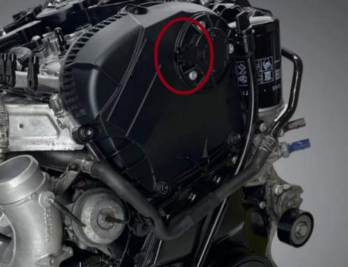

Mal den Stecker am Zentralmagnet für Steuerventil Gezogen, macht es ein Unterschied?
Nein Stecker hab ich noch nicht gezogen wo finde ich den
Siehe Anhang.

Der TE hatte es Abgesteckt, machte aber kein Unterschied.
Bin ich auch Überfragt,...Vermutlich wohl was von der Nockenwelle / Versteller,...Lagerbock !?
Falls hier gleiches Ergebnis bei herumkommen sollte.
Auf Verdacht das Steuerventil Ersetzen ?
