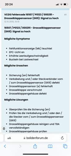

Ich benötige mal eine Detaillierte Anleitung wie mit VCDS die Drosselklappe anzulernen ist.
Das Netz ist mir hier leider keine Hilfe.
Über MWB funktioniert es nicht, da diese ausgegraut sind.
Über erw.Lernwerte würde ich es gern machen, jedoch komme ich nicht zu dem Punkt, wo man die Drosselklappe anlernen kann. Bekomme ich hier vielleicht Hilfe ?
Viele Grüße und danke und frohes Neues ! 🙂

Hallo und danke für die Antwort ...
Aber wie ich schon erwähnte...MWB´s sind bei mir ausgegraut und somit müsste ich die Grundeinstellung über die erw.Lernwerte durchführen..Was in dem Video nicht der Fall ist
VG

Genau diese Aktion hatte ich auch ausprobiert. Jedoch kommt dann die Meldung "Aktion in dieser Transaktion nicht durchführbar" oder ähnliches... Wo ich anschließend wieder auf die erw.Lernwerte angewiesen bin und da nicht weiter komme 😁

Es ist nur der Fehler "Ansteuerung der Drosselklappe" drin, da diese nun neu ist.. Marke Kamoka
Er ist im Stand nun schwankend in der Drehzahl, weil ich denke das diese nun angelernt werden muss.
bei der alten Drosselklappe hatten wir mehr als 10 Fehler drin unter anderem auch Can-Bus Probleme
Neue DK scheint auch die richtige zu sein !?
Hab mal Screenshot von einigen Messwerten gemacht, Bild 1 nur mit Zündung, Bild 2 bei Laufendem Motor
Der Wert "Ansteuerung" schwankt zwischen ca. 13-22%

Also wenn ich so schaue glaube ich das meine Version VCDS zu alt ist.. Ich muss aktualisieren.. Ich denke hier liegt der Fehler... Seid 2019 habe ich das nicht gemacht...
Hast du jetzt extra für mich dein Audi angeschlossen ? 😁
Ich habe jetzt mal ein wenig rumgespielt … Grundeinstellung nicht Möglich und Ansteuerung bei mir immer auf 0%. Was sagst du dazu ..? Wenn ich Gas gebe passiert auch nichts .. mit der neuen und der alten Klappe
