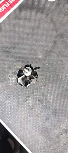

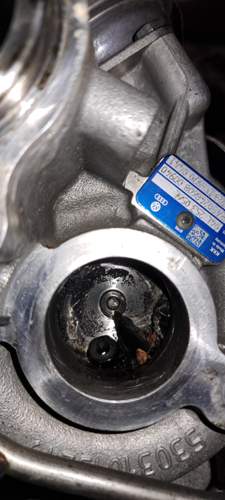

Danke für die Antworten, habe den Turbo gestern fast ausgebaut, das ist ein aufwand, zum einbauen werde ich warscheinlich den motor rausholen, da kann ich erstmal alles im ansaug Bereich zerlegen um es zu reinigen, wird sportlich den in 2 Wochen fertig zu bekommen wenn man nur 2 Stunden am Tag Zeit hat.
20240717
20240717
Oha, das sieht ja übel aus, da erübrigt sicht meine Frage.
Wie geht denn sowas? Mangelschmierung?
Keine Ahnung, Öl wird immer alle 15.000km gemacht, der Service währe in 200km fällig gewesen, ölservice erst in 3000 km.
Das interessante ist die abgasturbine ist komplett in Ordnung, kaum wellenspiel.
