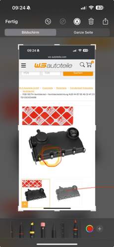

Hallo zusammen, hab gestern aus 150km Entfernung den A4 für meinen Sohn abgeholt.
war alles tutti bei Probefahrt und die ersten 100km.
Dann Autobahn 120kmh und ich wollte ihn vor Zuhause mal austesten. Direkt Glühwendel blinkend an und Motornotlauf. Sowie dann Geräusche bei 2000 U/Min in jedem Gang.
Nach Abstellen und Neustart Fehler weg, Geräusche noch da. Zuhause mit VCDS diesen Fehler (Titel) ausgelesen.
Heute Morgen - Geräusche weg (es ist ca. 15 Grad kälter)
dazu gibts ja im Netz Tausend und eine Fehlerbehebung was es sein könnte.
Von Turbo über Unterdruckdose zu AGR Kühler zu derselbigen Unterdruckdose usw usf.
Ich möchte von leicht zu schwer anfangen zu tauschen bzw. prüfen. Dazu brauche ich eure Hilfe.
was ist das einfachste, mit dem ich anfangen kann. abdrücken? Wenn ja, was kaufen und prüfen?
EZ ist 11/2007 Motor sollte BRD sein.
danke schonmal.

Habe jetzt grob oben gereinigt und den neuen Ventildeckel eingebaut. Dieser hat immer noch merklich Überdruck
Ventildeckel war’s auch nicht, immer noch der selbe Fehlerbeistand.

Kann schon sein. Mit dem heftigen Blow by wird er nie die Werte erreichen da die Zusatzluft in der Menge im Ansaugtrakt nicht gemessen wird. Das führt zu unplausiblen Werten, da die vom Luftmassenmesser gemessen Luftmenge nicht zur Drehzahl und damit zur angesaugten Luftmenge bei der Drehzahl passt. Ein Möglichkeit wäre die KGE an der Ansaugbrücke abzumontieren, den Anschluß zu verschließen und die KGE in einen separaten Behälter zu führen zu Versuchszwecken. Wird dann kein Fehler abgelegt, liegt es am Blowby.

Mit KGE verschließen meinst du hier?
