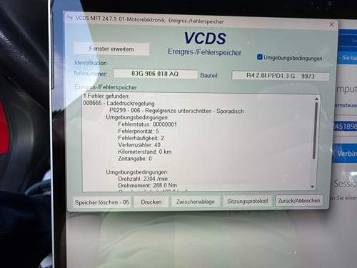

2.0TDI Fehler P0299 006 Regelgrenze unterschritten
Hallo zusammen, hab gestern aus 150km Entfernung den A4 für meinen Sohn abgeholt.
war alles tutti bei Probefahrt und die ersten 100km.
Dann Autobahn 120kmh und ich wollte ihn vor Zuhause mal austesten. Direkt Glühwendel blinkend an und Motornotlauf. Sowie dann Geräusche bei 2000 U/Min in jedem Gang.
Nach Abstellen und Neustart Fehler weg, Geräusche noch da. Zuhause mit VCDS diesen Fehler (Titel) ausgelesen.

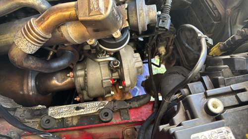

UND Alter, der Anschlussflansch Ölleitung an Turbolader kostet 38€ bei VW. Es ist nur eine Hohlschraaaaube mit Dichtung.
Also, der Turbo ist drin, Auto läuft. Probefahrt nicht möglich, weil ja nicht angemeldet. Ich denke wir haben soweit alles richtig gemacht.
Nimmt schön Gas an und hat keine störenden Geräusche.

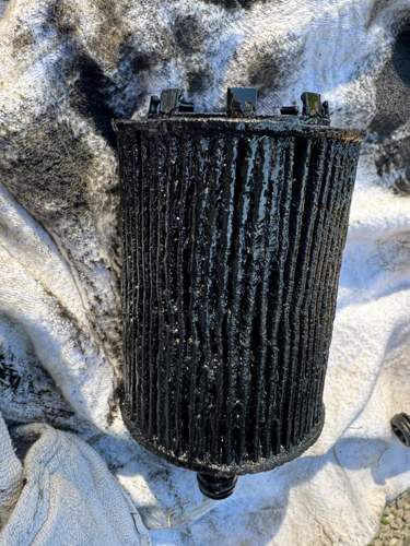

das Öl war tiefschwarz (soll vor 10000km neu gewesen sein) Späne waren keine zu sehen bzw. mit Magnet zu finden.
Den Ölfilter habe ich euch angehangen. Der ist irre zu und verkokt…

Also... der Ölfilter ist definitiv länger drin. Würde 60000km sagen. Kein Wunder, wenn dann Turbo und Co. das zeitliche Segnen.

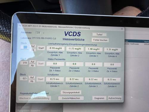

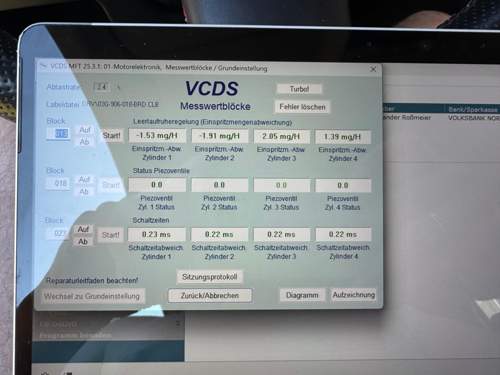

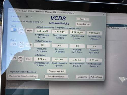

Kann man anhand der folgenden Bildern eine Aussage treffen, was im Argen liegt? AGR DPF PDE
EDIT: ChatGPT sagt: alles cool, bis auf Nadelhubgebersignal. Das darf nicht Null sein.
und
Einspritzmengenabweichung Leerlaufregelung wäre auf Zylinder 3 grenzwertig hoch aber noch im Rahmen.

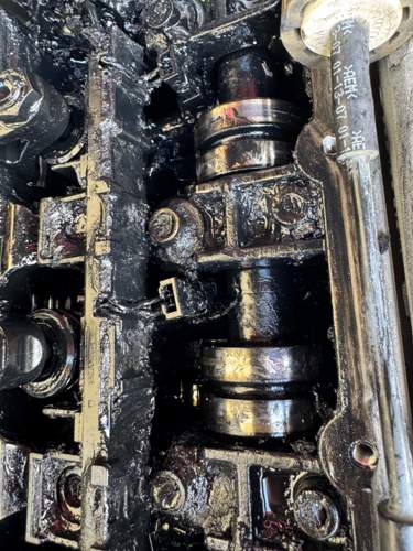

Hab das AGR Ventil noch ausgebaut und begutachtet. War optisch nix zu sehen.

Also: er raucht blau, wenn warm. D.h. Er verbrennt Öl. Woher kommt das also.
meine jetzige Erklärung: die Kurbelgehäuseentlüftung ist hin. Am Schläuchlein und am Öldeckel ist Hand-fühlbar Druck drauf. Entgegen der Meinung hier auf Motor-Talk (Beitrag aus 2018) meint ChatGPT dass dort ein Unterdruck herrschen soll und zitiert dazu aus dem Werkstatthandbuch:
„Im Leerlauf darf ein Unterdruck von ca. 5–15 mbar im Kurbelgehäuse anliegen. Ein Überdruck deutet auf ein fehlerhaftes Entlüftungssystem hin.“
also werde ich den Ventildeckel tauschen und hoffen, dass es damit erledigt ist.

Für Öl gibt es diverse Quelle: Kolbenringe, Ventilschaftdichtungen und die KGE. Letztere geht gefühlt häufig kaputt. Was macht denn denn Öleinfülldeckel, wenn Du ihn löst? Tanzt er (Überdruck), oder musst Du ihn abziehen?
Es klingt so aus Deinem letzten Beitrag, dass Du Überdruck hast, das ist gerne ein Indikator für eine defekte KGE. Warum der Motor erst zickt wenn er warm ist, kann ich nur raten.
Warmes Öl ist natürlich dünnflüssiger als kaltes und kommt so besser durch kleine Spalte, evtl. liegt es einfach nur daran.
Aber der Tausch der KGE ist denke ich bestimmt nicht falsch und gibt Dir eine gute Chance, dass es danach besser wird. Ich drücke die Daumen, dass das Dein Problem ist!
