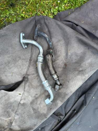

Nachdem die erste Ölleitung defekt war (unsauber verklebt und sich lösend) hab ich jetzt eine von DR. Auto gekauft. Die passt natürlich hinten und vorne nicht. Weder die Biegungen und zu Schluss dann deutlich zu lange. Kann man echt empfehlen - nicht.
hier ein Vergleichbild zur Originalen.
wieder drei Stunden hin, weil die Schrauben dann natürlich uns Verrecken nicht anbeißen und tausendmal die Dichtung rausfällt.
also wieder warten. Kommt halt eine Originale für 155€ rein. Alter alles aus Gold.
Ölleitung 028145736AH
Man könnte auch vorsichtig nachbiegen. Bei Nachbauteilen eigentlich meistens Standard. Einfach reinschrauben ist einfach nicht. Selbst, wenn sie genau dafür gemacht sind.
@85mz85 schrieb am 12. Juli 2025 um 09:58:55 Uhr:
mit nachbiegen wärs nicht getan gewesen. Keine Chance das Ganze irgendwie hinzubekommen. Stand zum einen am Turbo an, richtig unter Spannung (das hätte man noch hinbiegen können) zum anderen wars dann zu lange, siehe Bild, der Teil mit dem Gitter rundum ist deutlich länger.
Update: zwischenzeitlich eine Ölleitung von Valeo besorgt, die auch nicht gepasst hat.
daher wieder zurück. Zwischenzeitlich noch eine von Dr. Motor, diese sträubt sich AUTODOC aktuell zurückzunehmen bzw. zu erstatten (passt natürlich auch null Komma gar nicht).
im Endeffekt ist jetzt seit heute eine Originale Audi für 157€ brutto drin und oh Wunder passt und Einbau ca. 5 Minuten. Übernächste Woche kommt der neue DPF noch rein und dann mal weitersehen mit Probefahrt und so.
