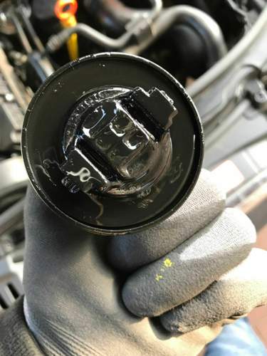

hier der deckel sieht nach wasser aus
.jpg
Ja, das Kühlwasser ist sauber, aber da ist meiner Meinung nach ziemlich sicher Wasser im Öl. Das ist nicht gut. 🙁

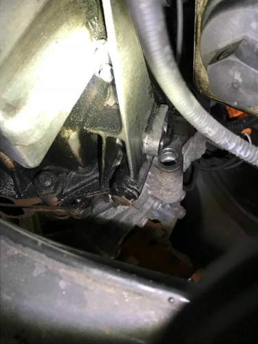

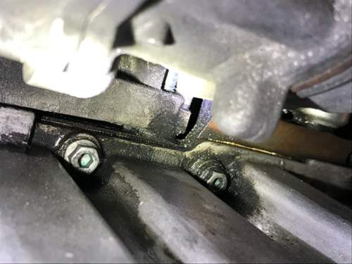

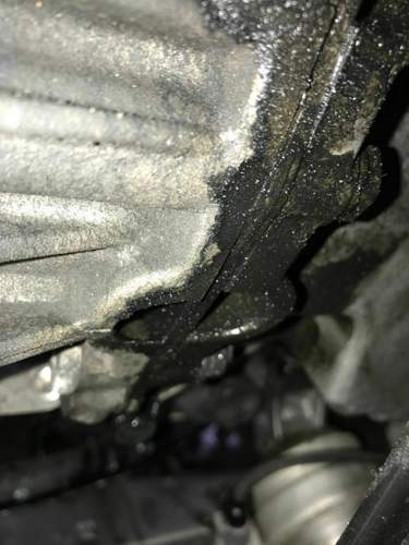

hier glaube die kopfdichtung ist kaputt alles mit öl wenn ich unter den motor schaue

Ohje, dann ist das passiert, was ich vermutete. Defektes KGE Ventil killt die Dichtungen und der Motor drückt Öl raus...

Ouh ja, sieht ganz danach aus... Das ist echt übel. Dann musst du also wahrscheinlich schon länger mit defekter KGE rumgefahen sein, ohne es zu merken. Ich kann mir das sonst nicht anders erklären, denn einen so klaren Kopfdichtungsschaden habe ich hier bisher noch nicht erlebt. Soll heißen, die Motoren im B6/B7 sind absolut nicht bekannt für Kopfdichtungsschäden.

Es gibt Wasser im Öl (Emulsionsspuren am Öldeckel). ----> Hinweis auf Kopfdichtung
Motor ist unten rum verölt. ----> Öl wurde durch Dichtungen rausgedrückt. -----> Hinweis auf Überdruck im KG wegen defekter KGE.
Klare Kühlflüssigkeit. -----> Kein Öl wurde reingedrückt.
KGE ist nun erneuert, daher sollte der Druck im KG wieder auf normalen Level sein.
Was mich wundert, ist, dass kein Öl bzw. keine Abgase ins Wasser gedrückt wurden. Habe aber auch schon gehört, dass es nicht sein muss, wenn trotzdem Schäden an der ZKD vorhanden waren.
