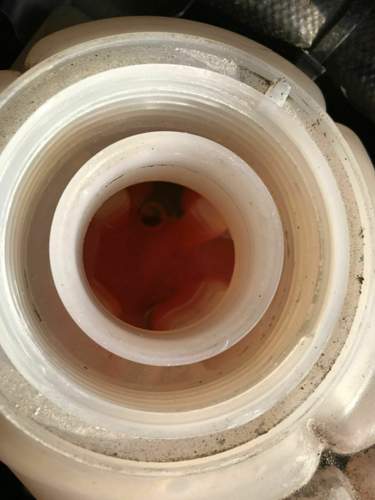

hier das kühlwasser
Mach mal ein Foto von oben mit geöffnetem Deckel. Sieht für mich von außen sauber aus. Wenn ein Riss im Zylinderkopf ist oder die ZK-Dichtung defekt ist, müsste eigentlich Öl oder Abgase ins Kühlwasser drücken.
Außer im Normalbetrieb ist der Kühlwasserdruck höher als der Druck im Kurbelgehäuse. Hier mal die Frage an die Experten.
Dany, öffne auch mal den Öleinfülldeckel und zeig mal Foto. Ist das Öl sauber oder findet man Kondenswasser?
Wenn deine Kurbelgehäusenetlüftung kaputt war, kann es den Druck im Motorinneren so sehr erhöhen, dass letzendlich die Zylinderkopf(dichtung) kaputt geht. KGE und ZK-Dichtung können also zusammen hängen.
Schließ erst mal aus, dass kein Kühlwasser aus einer Leitung leckt. Wenn nicht und er tatsächlich Wasser verbrennt muss man wohl oder übel einen Abbau des Zylinderkopfes in Betracht ziehen. Musst nur absolut sicher sein, dass das qualmen und rauchen vom Kühlwasser kommt. Defekte PumpeDüse Elemente oder KGE-Ventile können z.B. auch Qualmen verursachen. Stinken kann vom DPF kommen und der Qualm dazu vom Kondenswasser im Auspuff. Qualm und Gestank kann also viele Gründe haben. Deshalb musst Du klären ob der Motor wirklich Wasser verbrennt!!
