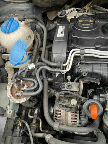

Habe jetzt den RuckschlagVentil eingebaut, habe das Gefühl das der Wagen besser jetzt damit anspringt, kann auch nur sein, weil der Motor schon etwas warm ist. Siehe Bild
ich denke, der wird über einen (oder mehrere) undichte Sitze der Injektoren den Kraftstoff wegdrücken.
Wenn der Motor kalt ist, ist da so viel Spiel, dass da Kopressionsdruck hinkommt, wo er nichts zu suchen hat. Ist der Motor warm, ist der Injektor dicht.
16V PD Motoren sind einfach der größte Müll, den der Konzern jemals gebaut hat. Eine Dichtung unter dem injektor, wie sie bei 8V Motoren immer verbaut worden ist, hätte sicherlich nicht geschadet.
Ich bin mir sicher, dass du den Zylinderkopf wechseln sollltest, wenn du das Problem behoben haben willst. Motorenbauer können das sicherlich auch mit Ausfräsen und Büchsen wieder dicht bekommen. Aber bei einer Laufleistung von über 250.000km werden sicherlich auch Stege zwischen den Ventilen gerissen sein.
Und wer bei einem 170 PS TDI eine Ölanalyse macht, sollte sich gleich ne Brechtüte griffbereit zurechtlegen.

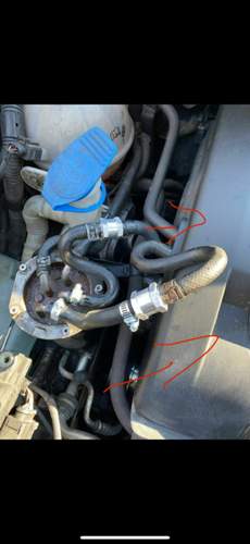

So habe jetzt die Ventile eingebaut. Beide Richtung Tandempumpe. Ist richtig so, oder habe ich was falsches gemacht ?
Bist du Wahnsinnig ?????....du verschließt damit den Kreislauf der Tandempumpe !!!!
Ich finde es sowieso völlig sinnfrei in den Rücklauf ein Rückschlagventil einzubauen.
@etiswieetis schrieb am 19. März 2021 um 10:03:38 Uhr:
Wie gesagt soviel wissen habe ich nicht. Kannst du mir dann sagen welches ich entfernen muss und welches in welcher Richtung bleiben muss ?
Oder soll ich beide entfernen ?
oh man, also: Rücklauf muß in Richtung Filter offen sein ! Ansonsten kann dir das ganze um die Ohren fliegen!

Hab die Ventile ausgebaut, keine Lust mir den Motor damit zu verschrotten.

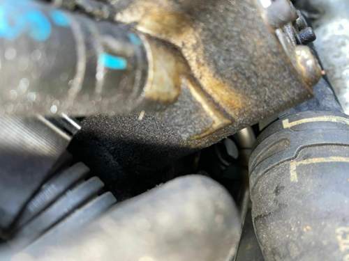

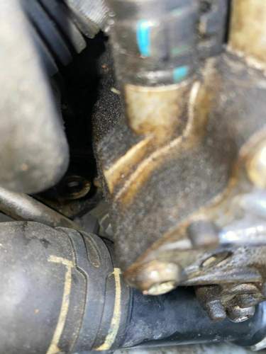

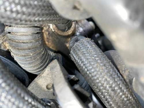

Was mir aufgefallen ist, die Tandempumpe ist richtig feucht gewesen... könnte der schlechter Motor Start aufgrund Undichtigkeit da dran liegen ? Siehe Bilder
