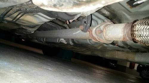

Lege er sich drunter und sehe mal nach.
Die Turbolader sind Mechanisch sehr robust und oft ist ein defekter DPF schuld am Ableben des Turbos.
Dann natürlich auch die ewig in die Länge gezogen Öl Wechsel.

und wie schon geschrieben, wenn ein DPF eingebaut ist, den Differenzdruck per OBD auslesen.

Partikelfilter scheint nicht vorhanden zu sein, kann da nix sehen 😁😎😎
Laut Datenblatt hab ich Abgasnorm 2000 EEC (EEC 7)
Noch paar Bilder: Turbolader, Auspuff
Turbolader Turbine...
Auspuff vorne
Auspuff
