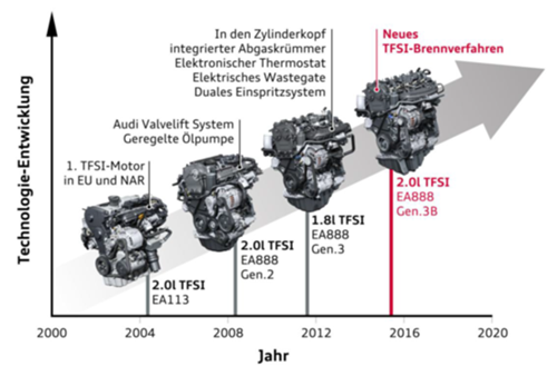

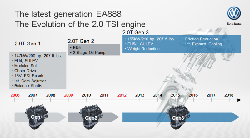

Danke ich bin gerade interessiert an einem A5 mit 211PS (CDNC, CAEB??) Bj. 08/2009, welcher MKB ist da zu bevorzugen?
211 PS (MKB: CAEB, CDNC)
CDNC - EU V (Produktionsbeginn 06/2008)
CAEB - ULEV II (Produktionsbeginn 08/2008)
Du hast 2 mal EVO 2 geschrieben? Ist deine Auflistung der Unterschied zwischen Gen. 1 und 2 oder Gen. 2 und 3?
Wenn deine Auflistung Gen2 ist sollte beim Bj. 08/2009 ja schon neue Kolben eingebaut sein?
https://data.motor-talk.de/.../...8b970b-800wi-6384323999899174844.png
https://data.motor-talk.de/.../...65970d-550wi-5623834203959709693.png
mfg und Danke für die Antwort 😉
6a00d8341c4fbe53ef019aff0e638b970b-800wi
6a00d8341c4fbe53ef01bb082e2565970d-550wi
