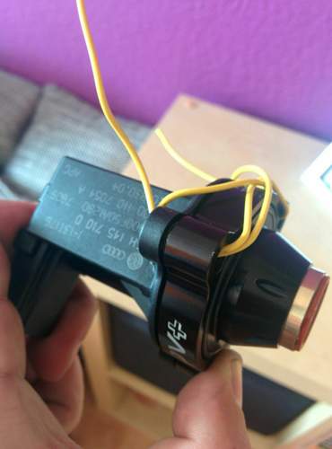

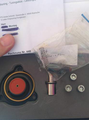

So mal bericht von meinen versuch das GFB einzubauen.
Altes raus 10min (das alte was ja eigentlich das überarbeitete ist hinten mit D das ding klemmt ja schon, wenn man nur ganz leicht drauf drückt und die feder gibt ja schon nach, wenn man den kleinen finger oben drauf legt das soll den Druck halten?) dann umbauen auf GFB mit putzen und ölen.
Da man,da auch eine neue(meine nicht die Performance feder) feder mit zubekommt,ist da ganz schön druck drauf und man kann es nicht so einfach zusammen drücken.und aus diesem Grund habe ich es nicht eingebaut bekommen,da man nur mit einer hand (nicht mehr platz weil habe es auf dem Parkplatz versucht) es nicht gleichzeitig randrücken und mit der gleichen hand die schraube reindrehen kann.
Werde warten müssen bis ich die zeit habe, dass ich zu meinen Kumpel kann, der eine Bühne hat.
Jetzt mal zum GFB (Version 2)es macht ein super Eindruck und es hat auch nach zwanzig mal reindrücken vom kolben nicht geklemmt und ist immer von alleine rausgekommen.
Also es ist wieder das alte drin was 15min dauerte leider.

Tja schade, aber ist mit Bühne dann auch einfacher. Bin auf den ErFAHRUNGsbericht gespannt ;-)

Ich hoffe das es mit Bühne besser geht.
