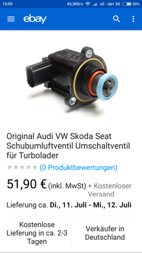

Kann mir jemand sagen wie ich das SUV wechsle.
Das liegt doch direkt unter der Ansaugbrücke, oder?
Wenn ich von oben schaue, kann ich 2 Schrauben sehen. Nur die dritte nicht.
Im Netz lese ich oft was, dass man von unten da dran muss.
Da komm ich von unten aber auch nicht dran.
Hat das schonmal jemand gewechselt und mir kurz beschreiben wie das geht?
Ingo
Ja es geht auch von oben hab das schon Mal gemacht aber das ist eine Mist Arbeit fahr am besten in eine Selbsthilfe zahl da deine 10 Euro und mach es von unten vorher abkühlen lassen dauert keine 20min so.
O.k. dann schau ich mir das nochmal an. Eine Grube habe ich. Was ist denn eine Selbsthilfe?
Achso der Freundliche möchte 68,- EUR für das SUV haben.
Selbsthilfe Werkstatt
Kauf dir eins bei eBay da gibt es noch die Membran Dinger die auch im GTI verbaut werden ich hatte eins mit Plastik das war Mist und hat auch gehangen hab mir wieder eins mit Membran eingebaut und alles toppp
Habe deine Antwort leider zu spät gelesen gehabt und beim Freundlichen gekauft. Ist tatsächlich mit Kolben.
Folgendes hat der Wechsel gebracht:
Ich habe das Gefühl, das der Dicke jetzt untenrum besser zieht. Der Fehler tritt aber immer noch auf. Zwar nicht jedesmal wenn der Turbo einsetzt (vor dem Wechsel kam der Fehler immer wenn der Turbo einsetzte)aber ab und zu.
Kann das an dem Kolben liegen? Also das der hängt, obwohl das Teil neu ist?
