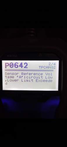

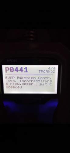

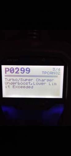

Ich habe heute ein normales Obd-Gerät angeschlossen und es wurden diese Probleme aufgelistet. Warum gibt es sie und was sind sie? Die Sprache des Geräts ist Englisch.Sind diese Fehler auf kge zurückzuführen?
hat das normale OBD Gerät auch einen Namen, damit man sich halbwegs was darunter vorstellen kann?
Sollen wir diese Probleme und diese Fehler jetzt erraten oder kommt das noch was?
Themenstarteram 29. Juni 2023 um 10:45
Ich konnte es nicht auf die Website hochladen, da das Bild zu groß ist. gewöhnliches obd. Dies sind die Fehler, die Ihr Gerät erzeugt. Könnte es daran liegen, dass die Kurbelgehäuseentlüftung beschädigt ist?
Screenshot-2023-06-29-12-43-17-774-com-miui-gallery
Screenshot-2023-06-29-12-43-12-131-com-miui-gallery
Screenshot-2023-06-29-12-43-07-672-com-miui-gallery
Warum sagst du uns denn nicht den Namen von den OBD Teil? Ich schaue mal in meine Fehlercodeliste, was die Fehler in Deutsch bedeuten:
P0441 = Tankentlüftungssystem Durchsatz fehlerhaft (eventuell Aktivkohle dicht)
P0299 = Ladedruckregelung Regelgrenze unterschritten (Ladedrucksteller überprüfen)
P0642 = Geberreferenzspannung -A- zu klein (irgendein Geber defekt oder zu wenig Spannung)
P3193 = Saugrohrklappe für Luftstromsteuerung offener Anschlag außerhalb gültigem Bereich (Ventil für Saugrohrklappe und Unterdruckdose überprüfen)
Die Kurbelgehäuseentlüftung passt nicht zu den Fehlern, das KGE-Ventil finden ist rein mechanisch und kann deshalb keine Fehlermeldung verursachen.
Moin, das ist korrekt. Aber das Regelventil am Turbo verursacht solche Fehler!
