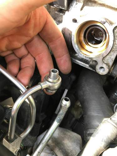

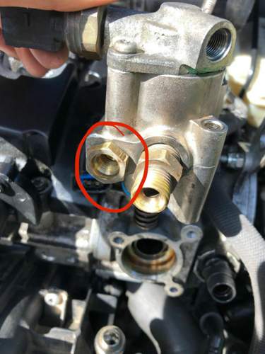

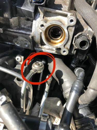

Ich habe meine hochdruckpumpe demontiert um unter anderem den becherstößel zu tauschen.
Jetzt ist mir eine Anschlussschraube Rund gegangen, und ich bekomme den Anschluss nicht mehr dicht.
Alles probiert, ALLES!
Jetzt will ich die Schraube irgendwo auftreiben, doch ich finde sie nirgendwo. Selbst bei VW gibt es nur noch die Ausführung mit Schlauch..
Irgendjemand Tipps wo ich so ein Schmuckstück finden kann?
Bin dankbar für jede Hilfe!
Mein Auto ist ein Audi A3 8p 2.0 tfsi (Bwa) quattro von 2006.

Die eingekreiste Schraube nennt sich Hohlschraube mit Kegeldichtsitz.
Die gibt es mit Sechskannt oder Torx.
Eventuell mit einen Muster bei einer Firma fahren die Hydraulikersatzteile verkauft.
Anzugsmoment 17 Nm.
