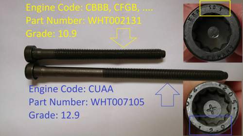

Nachdem bei Darksidedevelopments 12.9er Kopfschrauben für die CR-Motoren angeboten werden, habe ich mir heute mal die Kopfschrauben vom CUAA-Motor auf Verdacht bestellt.
Die serienmäßigen Kopfschrauben im Golf 6 GTD usw haben alle eine Festigkeitsangabe mit 10.9.
Wenn man sich auf die Suche nach härteren Schrauben macht, stolpert man immer wieder über die Kopfschrauben vom ARL. (150PS PD / Golf 4)
Die ARL Schrauben haben eine 12.9er Festigkeitsangabe, der Schraubenkopf ist jedoch schmaler und sollte daher nicht für die CR-Motoren verwendet werden!
ARP bietet leider keine Stehbolzen für diesen Motor an. Man kann zwar die PD-Stehbolzen benutzen, diese müssen aber gekürzt werden, damit diese nicht an den Nockenwellen anstoßen.
Hier kommt der neue CUAA (2.0 TDI 240PS) Motor aus dem Passat ins Spiel:
Im Passat werden Kopfschrauben mit einer Festigkeit von 12.9 verwendet, diese sind jedoch deutlich länger. Die Schrauben müssen gekürzt werden und können dann im Golf 6 verwendet werden.
Man kann diese gekürzten Kopfschrauben direkt hier kaufen, sollte aber bedenken das der Preis bei diesem Anbieter ohne Mehrwertsteuer ist! (England = 20% Steuer.)
CUAA Kopfschraube:
Teilenummer: WHT007105
Preis: 8,21€
-> Das abdrehen/kürzen der Schraube kann jeder normale Feinmechaniker machen.

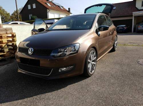

So, Projekt ist 'fertig' seit vorletztem Wochenende.
Die Frage ist nur: Was wird aus dem BER? Ist der auch bald 'fertig'?

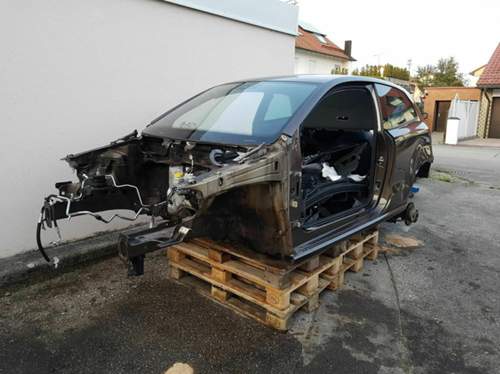

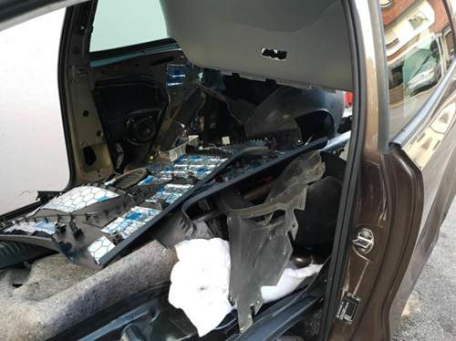

Dein Ernst? Der Polo-Kübel ist auf dem Schrott gelandet 😁
Ach Schade, du hättest ja wenigstens mal den Motor aus der Wohnung runtergeschleppen und ihn hinten in den Polo schmeissen können um ein Bild davon zu machen
Ach verdammt, eine verpasste Chance 😁
Dafür war der Motor im A6 😉
Was machen die jetzt aus dem BER? Meine Säbelsäge hab ich beim zerlegen vom Polo kaum gebraucht. Ich habe noch eine Menge Sägeblätter übrig..
