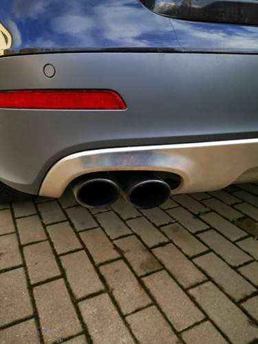

Seit einiger Zeit habe ich vermehrt Ruß Bildung am Endstk.
Das Auto läuft aber ganz normal.
Liegt das an den kalten Temperaturen das er länger braucht um warm zu werden?

Wenn der trübungswert zu hoch wäre / ist, würde laut meines Wissensstand mal richtiges durchlassen auf der BAB helfen.
Ich möchte euch noch ein kurzes Update geben. Ich bin gestern (durch Zufall) 200km BAB gefahren. Wo es nur ging, Volllast!
Am Zielort angekommen habe ich die Endrohre gereinigt und bin heute mit normaler Reisegeschwindigkeit (120 - 130km/h Zurück. Davon die letzten 50km Landstraße. Die Endrohre waren verblüffend sauber. Ich würde jetzt vorsichtig ein Fazit ziehen das es wahrhaftig an den vielen Kurzstrecken der letzten Wochen lag (max 25km eine Strecke).

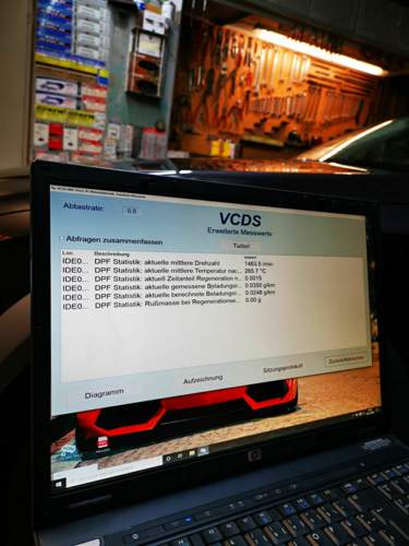

PS : Ich werde trotzdem den Ruß Gehalt die kommenden Tage auslesen lassen.

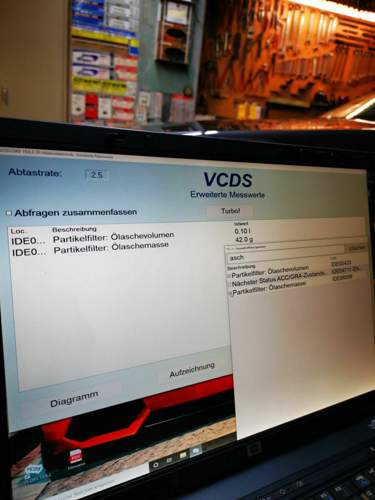

42g Russ? Wohl kaum! Asche wird gemeint sein! Dies ist ein theoretischer Wert, der tatsächliche Beladungszustand kann erheblich niedriger oder höher sein.
PS: Mein DPF hat mehr als das doppelte an Asche geladen, zumindest theoretisch. Praktisch fährt er sich unauffällig.
Am besten mal den Differenzdruck bei Volllast prüfen. Wenn der DPF aber wirklich viel zu viel Differenzdruck hat, also zu voll ist sollte eine Fehlerlampe angehen.
Kannst ja trotzdem mal schauen was der Differenzdruck sagt. Einen Gang unter Volllast ausdrehen und schauen was der Max-Wert ist.

Teste es mal, bei normaler Beladung sollte der Differenzdruck bei Volllast die 200mbar nicht deutlich überschreiten.
Im Normalfall liegt der Differenzdruck unter Volllast so bei 150 bis 200mbar (so meine Erfahrung). Kann natürlich je nach Fahrzeug bissel anders sein.
