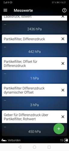

Weiß jemand wo ich den differenzdruck in mbar beim obdeleven finde?
Das hat das obdeleven ausgegeben.
Wert war im 3. Gang bei volllast 4000upm.

Kann jemand was zu den Werten sagen?
@Allroaddriver84 schrieb am 8. Januar 2020 um 17:23:05 Uhr:
Wenn ich das jetzt richtig ausrechnen.
442 hpa= 44200 PA und das entspricht 442mbar.
Dieser Wert ist defintiv viel zu hoch und deutet aus meiner Sicht auf einen dichten DPF hin. Eigentlich müsste eine Fehlermeldung kommen.
Defintiv hat der DPF kein Loch etc. da wäre der Wert geringer.
Ich rate dir zum Schutz vor Schäden (Turboschaden etc.), dir dringend ne Werkstatt zu suchen und das prüfen zu lassen.

Ich würde außerdem mal den Differenzdrucksensor prüfen lassen. Bzw. die Temperatursensoren in der Auspuffanlage, wenn da einer falsche Werte anzeigt startet die Regeneration nicht. Eigentlich kann man auch auslesen wann er zuletzt Regeneriert hat, das am besten mal prüfen.

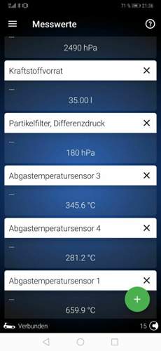

Habe ihn jetzt zwangsregeneriert, ging aber nur beim Fahren. Werte stehen unten. Selber Gang, und wieder volllast. Entweder hat der sensor eine weg (dann würde er aber einen Fehler bringen) oder er konnte die ganze zeit nicht generieren. Letzte Regeneration vor ca 1200km.

@Allroaddriver84 schrieb am 8. Januar 2020 um 22:16:50 Uhr:
Ich schaue morgen mal bei meinem 2 Liter 190ps Diesel und gebe dir morgen mal bescheid.
Lg
Ich danke dir
Aber moment mal, jetzt hast du doch 180hpa was 180mbar entspricht.
Das unter Volllast ist doch ideal.
Lg
Das ist genau das was mich wundert das die Regeneration so einen unterschied macht . Den Wert hat er nach der Regeneration gebracht.
Ein Unterschied muss da schon sein.
