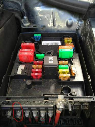

Vorn an der E-Box befindet sich so ein ausgestanztes Blechteil auf dem Kabel aufgeschraubt sind. Die Sicherung SA2 ist für die elektromechanische Servolenkung. Ich würde mal die Batterie abklemmen, dann das Kabel an SA2 abklemmen und isolieren, Batterie wieder anklemmen, Testlauf machen - aber daran denken das die Servolenkung nicht mehr da ist - also vorsichtig Fahren und die Lenkung nur drehen wenn das Auto rollt (sollte man generell).
Wenn das Rattern dann verschwindet weisst Du wenigstens woher es kommt.
Die gesetzten Fehlerlampen im Anzeigeinstrument sollten nach wiederanschluss und einer Runde um den Block wieder erlöschen.
Ist das die schwarze Box neben der Batterie?

Der "kleine" Motor vom Lenkgetriebe ist mit 80A abgesichert, mal davon ausgehend hat der um 1kW...
Ich will damit ja nicht sagen das das Lenkgetriebe schon wieder defekt ist, nur weisst Du dann das es von dort kommt. Also müsste man dann halt genau schauen warum sich das Geräusch überträgt am besten halt auf einer Bühne wo die Räder eingefedert sind. Kann ja eigentlich nur nur irgendwas sein was wo gegenkommt, oder am Aggregateträger ist was lose .... wer weiss.
Blöde frage, wo ist sa2?
Die Metallstreifensicherung befindet sich unter der rot markierten Stelle. Die Sicherung kannst Du aber nicht einzeln rausnehmen - deswegen Batterie abklemmen, dann das dortige Kabel abklemmen (und isolieren damit es nicht irgendwo gegenkommt). Vor dem wiederanklemmen eben auch erst Batterie ab und so weiter...
